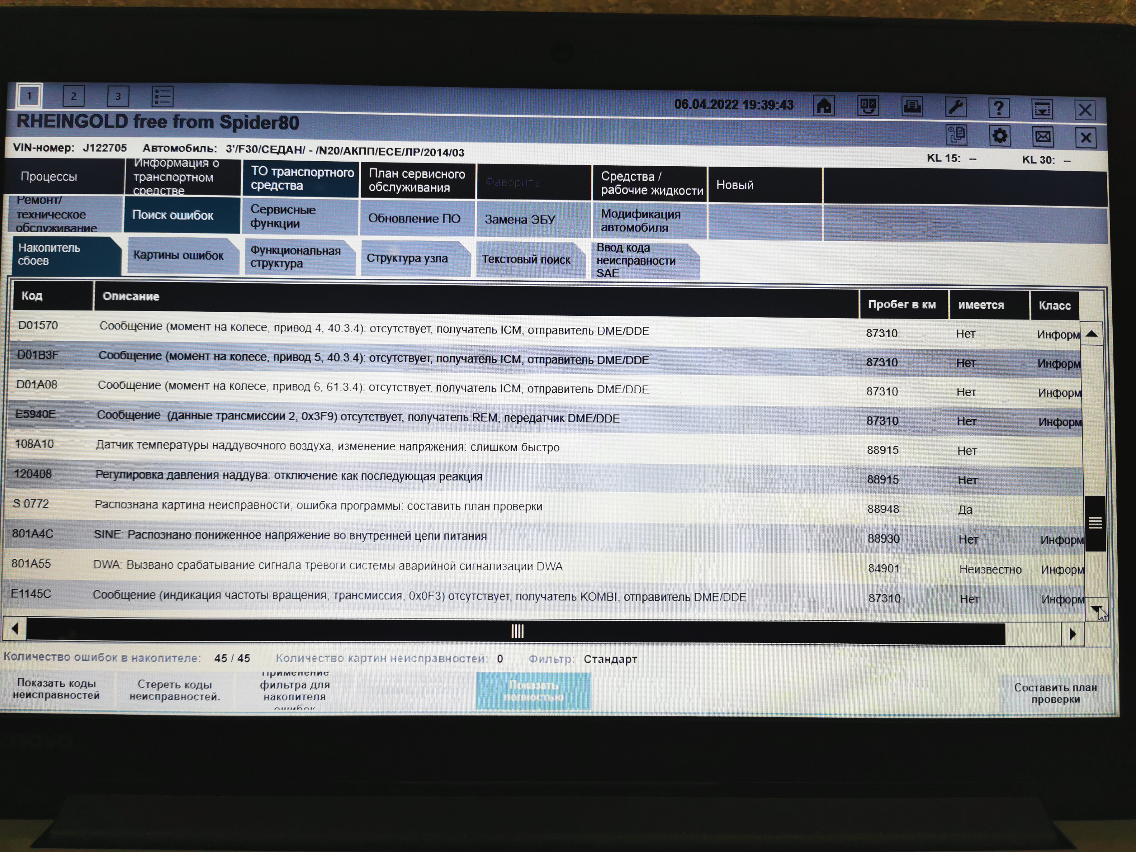

    По приезду домой вооружившись ноутбуком с рейнгольдом пошёл читать ошибки и нашёл:
    1. 108A10 - Датчик температуры наддувочного воздуха, изменение напряжения: слишком быстро.
    2. 120408 - Регулировка давления наддува: отключение как последующая реакция.
    Кто – нибудь шарит и может подсказать с чем это может быть связано и стоит ли обратить на эти ошибки внимание или забить?
    Авто – BMW F30 320i, n20b20, пробег 89000 км., стоит чип от а2performance (если это важно)
    P.S. на остальные ошибки внимания не обращайте, они из-за сигналки =)

    Я думаю проблема электрического контакта

    забивать на это нельзя, т.к. это часть защиты двигателя от кривого чипа.
    может быть виноват как чип, так и сам датчик или проводка.
    я бы понаблюдал.
    если начнёт постоянно валиться - скорее железо.
    если изредка - скорее софт.
    тогда надо будет попробовать откатиться на сток.

    Датчика давления?
    В вк подсказали что это может быть датчик давления под номером 13 62 78 43 531, который находится за дроссельной заслонкой, либо датчик который в коробке воздушного фильтра.

    Я на чипе езжу более 70000 км пробега из 89000, и у меня впервые вылетает ошибка привода по двигателю. Послежу за ситуацией ещё, если начнёт постоянно вылетать буду что то делать.

    там же в описании должны быть написаны подробности
