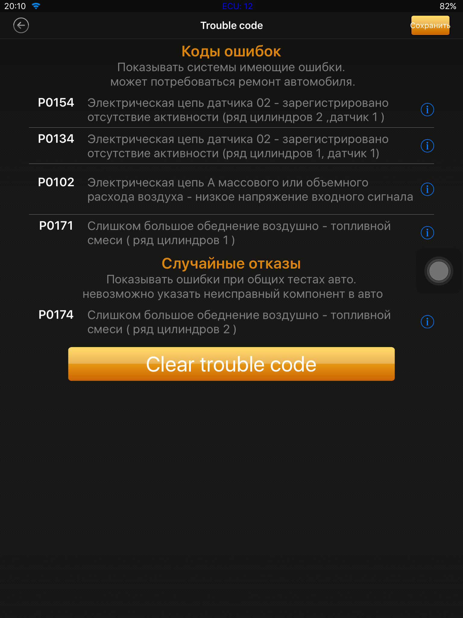

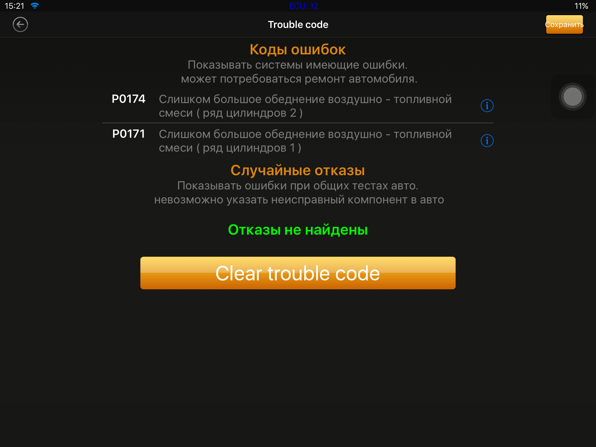

    Всем здарова. Народ помогите решить проблему. Бмв 730 М54. У меня было ряд ошибок и горел чек. Загорелся вообще без причин чек но у меня было мало бензина. Решил не много заправится и чек не пропал. Все мне говорили чтобы заправить 98,я так и сделал,чек пропал. Но потом поездил и опять начал гореть чек. На горячую начали плавать обороты и не много коробка начала на прогретую дергать. На первой фотке это ошибки которые у меня загорелись в самом начале. Был на сервисе грешили на свечи и лямбда зонд. И то и то я поменял. Теперь остались такие ошибки то что на второй фотке. Все симптомы так же остались и большой расход бензина....что надо менять?..и что делать ребят?

    Подсос воздуха ищите. Обратите внимание на гофру от расходомера к коллектору.

    Боюсь, что никак. А вот посторонний подсос воздуха найти легко. Просто побрызгать чем-нибудь вроде карбклинера на все подозрительные места (гофра от расходомера к коллектору, прокладки коллектора, патрубки вентиляции и т.д.) В тот момент, когда карбклинер попадет на место подсоса, работа двигателя заметно изменится.

    А лучше всего ищите где смогут дым машиной проверить герметичность картера и впуска

    Это же М54 простейший! Чего там не найти-то? Без всякой дым машины!
