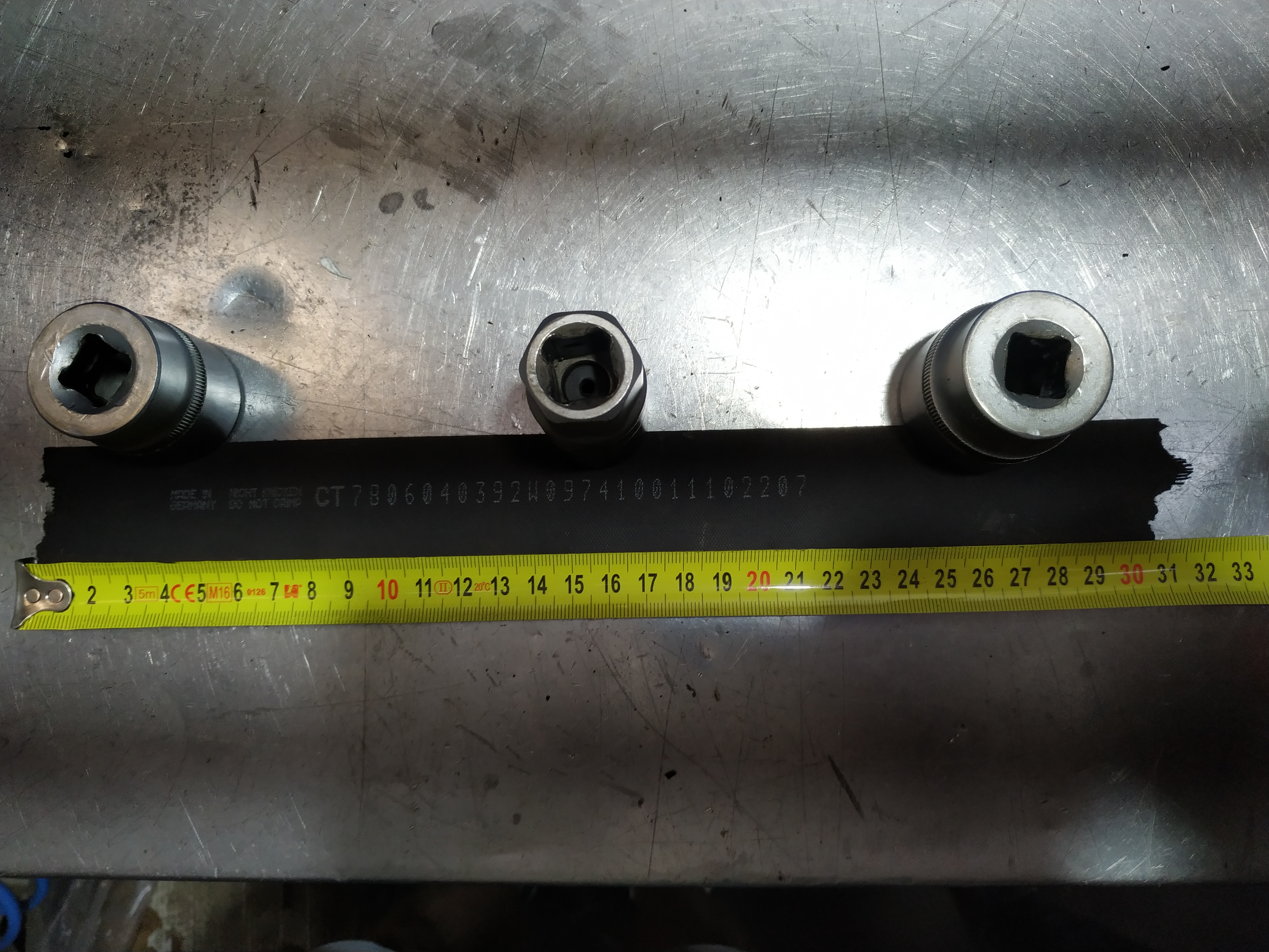

    Кто-нибудь может поделиться партнамбером ремня в рейку ZF LENKSYSTEME (7806974439) длинною 308 мм для ф10 2011 г.? Заказал 3 ремня и все 3 длиннее чем надо. Хотя на одном даже написано было 308 в маркировке. Фото рейки и ремня порванного прилагаю, если так понятнее будет.
