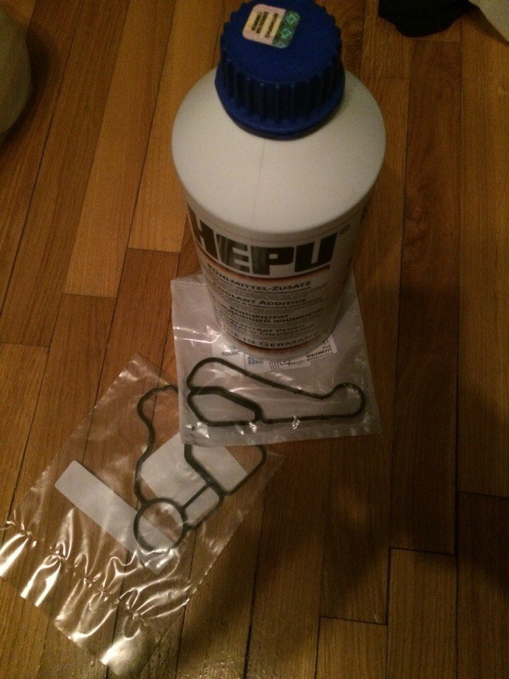

    1. Прокладка теплообменника 11428637820 BMW. Прокладка масляного стакана 504530 ELRING (оригинала не было в экзисте, но почитав, что эта фирма поставляет немецким маркам на поток прокладки, заказал ее)
    Антивриз + прокладки

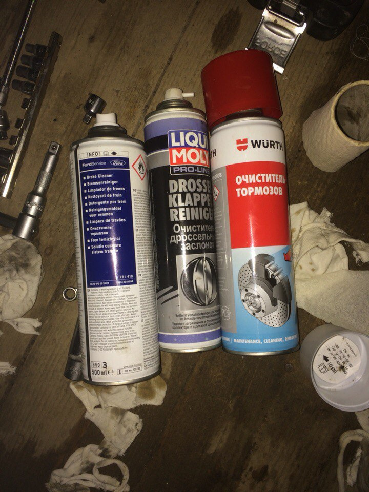

    2. Три разных очистителя. Форд, Вюрт, Ликви моли. (хватило 2,5)
    Очистители (форд самый хороший ИМХО)

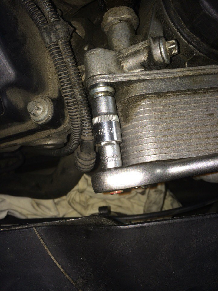

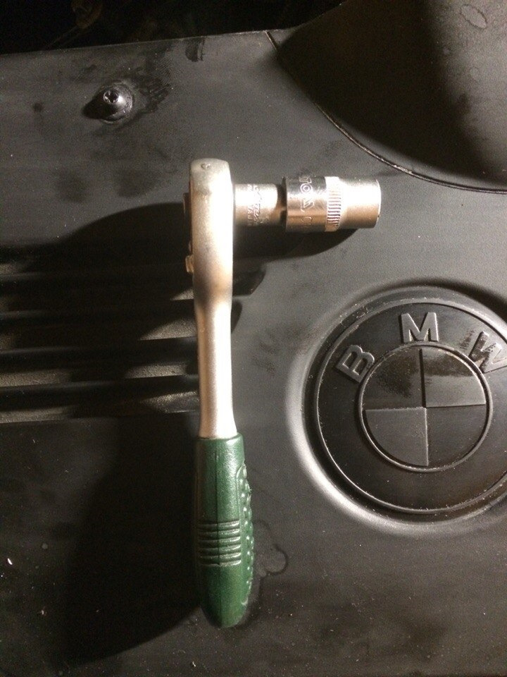

    3. Важный набор переходников. Головки Торекс внутренний на 12 (посадочное место под 3/8). Торекс внутренний на 10 (посадочное место под 1/4). Ключ накидной короткий на 8 (именно накидной). Переходник посадочных мест с 3/8 под 1/4.
    Трещотка 1,4 + переходник с 3,8 на 1,4 + внешний Торкс на 12 под 3,8
    все под 1,4. — 2 удлинителя + карданчик + внешний торкс на 10
    Далее 2 стандартных удлинителя под 1/4. Карданчик под 1/4
    4. Динамометрический ключ с усилием 16 ньютон метров. (Я им не пользовался до конца, хоть и взял его. т.к. не реально подлезть к некоторым болтам, без сьема патрубков Охлаждающей жидкости). Не забудьте, если крутите через удлинители, карданчики, то есть инструкция в коробке ключа, как высчитать момент затяжки. Т.к. по правилам, нужно закручивать без переходников (так гласит инструкция).

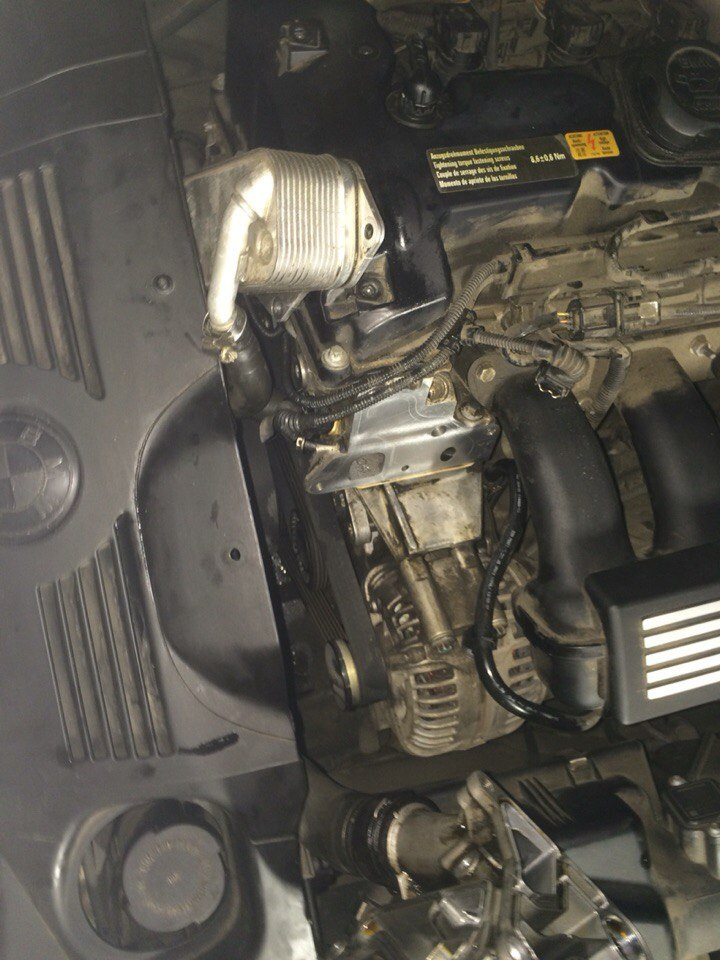

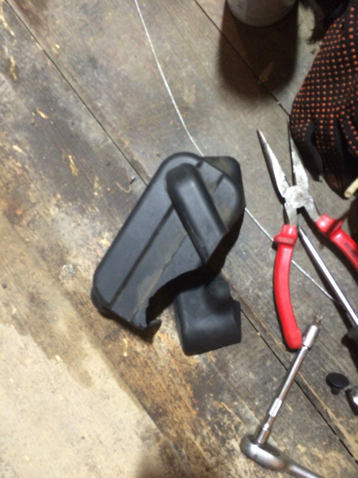

    1. Снять пластиковую накладку радиатора + телевизора (минимум отогнуть правую сторону. Без этого не снимается кожух с теплообменника). Для того, чтобы ее снять — нужен Внутренний торкс Т27 + крестообразная отвертка. Снять кожух не реально (мне было). Не сломав его, после чео паяльником доработал. Т.к. места совсем нету. Но зато теперь он не одноразовый, после доработки паяльником)

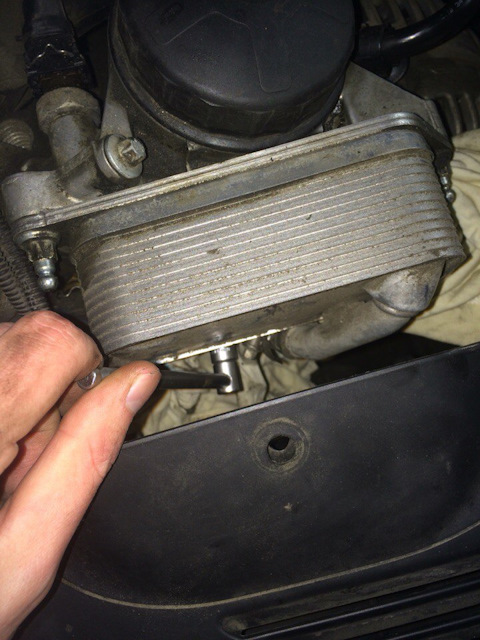

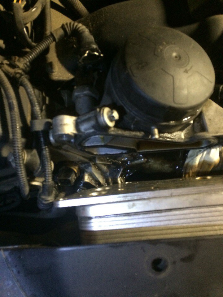

    2. Откручиваем трещоткой (с комплектом насадок) 3 болта теплообменника. 2 по бокам и 1 внизу (крутив вслепую), ближе к левому краю. Отсоединяем теплообменник. (полилось масло и антифриз). Тряпки подложите под приводной ремень.
    на фото вороок, я надевал трубу на него, чтобы сдернуть болты

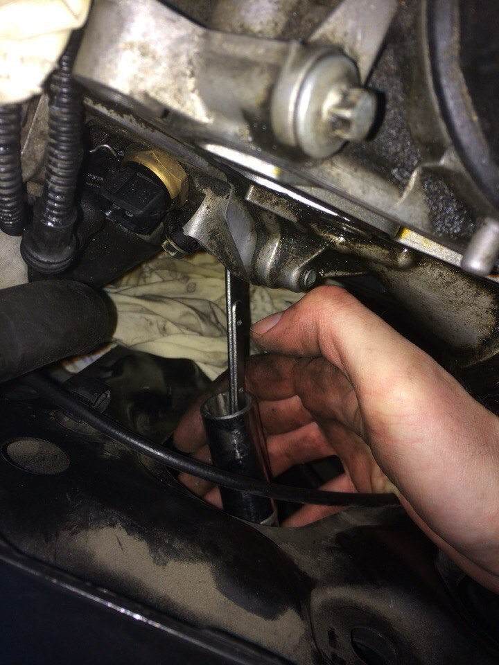

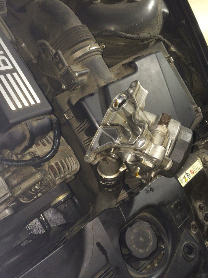

    3. Откручиваем масляный стакан. Забыл сделать фото, как провести удлинитель к болту, на днях дополню. На стакане 3 болта. 2 сбоку и 1 снизу (который крутим накидным ключом на 8). Отсоединяем- снова льется антифриз + масло.
    надел на ключ на 8 небольшой рычаг, чтобы легче было открутить
    масляный стакан
    4. Моем чистим все, наклоняем масляный стакан(я надел на него пакет), чтобы вытекло все жидкости из него (иначе при установки прокладки новой, все масло будет на ней + на ответной части масляного стакана). Обязательно все обезжирьте. (можно керосином, он не растворяет резиновые уплотнения)
