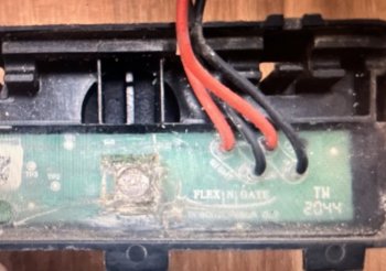

    Всем привет! Подскажите может кто знает. Открывается крышка багажника , на g06, просто сама по себе, официалы говорят это у них болезнь, что-то там типа окисляется , и никак ни лечится , только замена ручки. Это на самом деле так ?

    Правда, но болезнь возникает после мойки, в которой по каким-то необъяснимым причинам вода попадает внутрь крышки багажника. У меня как-то после мойки из торцевых кнопок вода вытекла, после этого кнопка сдохла, через пару дней заработала, а через неделю багажник сам пару раз открылся. Дилеры приговорили замену торцевых кнопок, сейчас всё ок.

    Аналогичная ситуация), думаю замок менять или только кнопки.

    Ну в моём случае кнопками обошлось.
