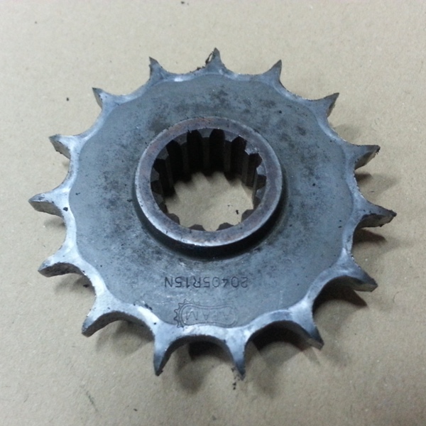

    При большом шаге цепи работает один зуб за зубом,спереди первого и сзади второго(разбивает лунку-потому быстрый и равномерный износ),-одень новую цепь на конченую звезду дай нагрузку в одну сторону и все увидишь..количество зубов не изменилось(выработка равномерная)-значит и шаг остался прежним..[​IMG]
  30. Gusivod1983
    Gusivod1983 Участник тусовки
    14 апр 2016
    35
    вот и афам, сколько звезда прошла?
