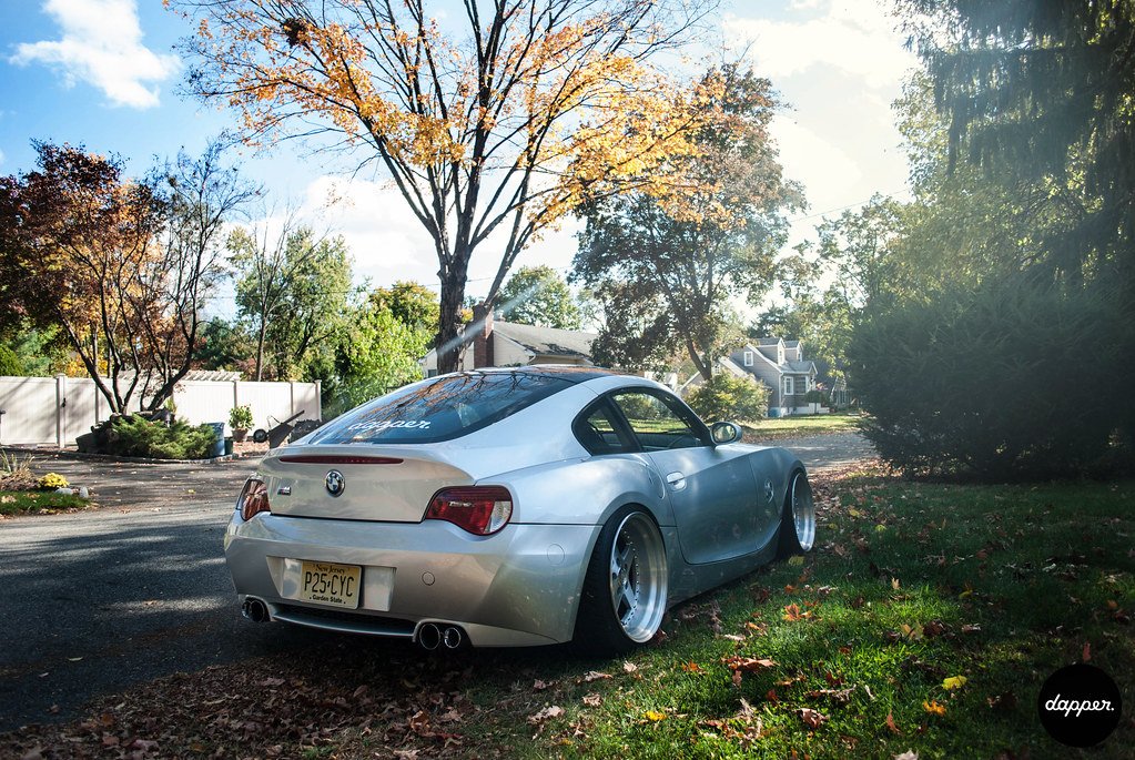

    вот что мне особенно понравилось)))
    18x11 et25 245/35
    18x12 et23 285/30
    я вообще не сторонник такого занижения (видимо у чела пневма и ездит он на машине 3 ткм в год), но параметры прямо порадовали
