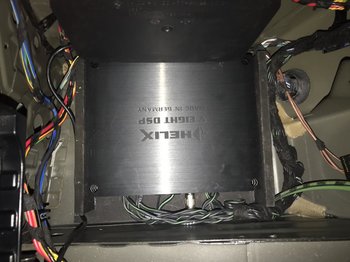

  6. Turinkn
    Turinkn Участник тусовки
    27 апр 2009
    62
    Может кто поможет диагноз по фото поставить сколько каналов на усилке подключено? ;)
  7. Agentrab
    Agentrab Абориген
    3 апр 2014
    2,343
    очень похоже что все 8 каналов подключены. вот кабеля питания меня немного смущают, я бы потолще протянул, но я не установщик и старовер, посмотрим что ребята из студий скажут.
