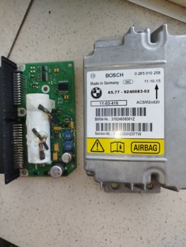

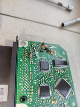

    Добрый день! Прошу помочь по кодированию подушек безопасности. Автомобиль перевертыш X5 E70 2007 год (Америка). Купил с ошибкой по подушкам, продавец уверял что это ошибка мат. присутствия у пассажира из-за того что надавили коленями. По факту оказалось что ошибка 93AD - "Боковая НБП правая". Заменил аккумулятор и отключил IBS т.к. каждое утро было уведомление о "Высоком разряде батареи". И ошибка пропала и ровно через год вернулась обратно.
    Поменял натяжители ремня (обе были стрельнуты), далее полез смотреть на боковую подушку и действительно там был обрыв и скучено на изоленту. Исправили проводку и решили сбросить ошибки, она все еще висела. Решили залить "чистый" MAN файл в итоге получил 9 ошибок по подушкам безопасности. Предположили что машина была кодирована под Европу и когда мы залили MAN Американский вылезли все ошибки. Кодернули блок под Европу но все ошибки по прежнему остались и trace файл остался прежним. Есть trace от Американской X6 E71 и Европейской X5 E70 но как залить их или что еще надо кодировать остается загадкой.
    Прошу помощи в данном вопросе.

    Нормально вы так сбросили ошибки кодированием. :) Может глянете какие ошибки? Разберетесь из-за чего? А потом уберете часть кодированием, часть лечением, если это не блок глюкнул.

    Спасибо за ответ. По глупости залили чистый MAN, ошибки по Европейским подушкам как мы поняли. Попробуем начать с "отшиванием" мат. присутствуя.
