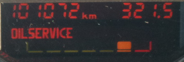

    такой вопрос: сегодня загорелся Oilservice
    и машина перестала держать холостой ход и начала глохнуть?
    что делать?
  15. volga44
    volga44 Завсегдатай
    27 окт 2009
    447
    Костромская обл.
    :) а съездить на диагностику ни как? Ойлсевис и недаржание оборотов никак ни связаны - менюшка с ойлсервисом носит чисто информационный характер - напоминалка. Недержание холостых - это скорее всего смесь - лямбды расход воздуха и т.д. Без диагностики можно гадать бесконечно

    оказалось причина в перебитых проводах ДМРВ
    ну и попутно вопрос, на другом форуме читал, что можно замкнуть контакты на разъеме, чтобы сбросить oilservice .... стоит так делать?

    Дружище мы вообще то про z3 разговариваем - там либо одбешным сканером сбрасывается либо скрепкой. А еще китайцы продают усовершенствованную версию скрепки - разъем с тумблером.
  22. Stolen
    Stolen Участник тусовки
    13 дек 2011
    136
    вот так замыкать?(нашел на другом форуме)
    "Берем небольшой отрезок провода подходящего диаметра.
    Далее варианты сброса:
    1.Вставляем наш проводок одним концом в 7-й контакт,вторым в 19-й(для 20-ти пинового разъема) либо в 7 и 1(для 15-ти пинового)
    2.Включаем зажигание(положение ключа 2)
    3.Ждем когда загорятся зеленые квадратики(7 секунд для Oilservise,14 для Inspection)
    4.Выключаем зажигание и убираем провод.
    Не получилось? Тогда другой вариант:
    1.Включаем зажигание(положение ключа 2)
    2.Вставляем проводок одним концом в 7-й контакт,вторым в 19-й(для 20-ти пинового разъема) либо в 7 и 1(для 15-ти пинового)
    4.Вынимаем провод
    5.Выключаем зажигание
    Снова нет? Тогда третий вариант:
    Вместо отрезка провода используем контрольную лампочку, либо тестер в режиме прозвона.
    Процедура таже самая. на 7 контакт и на 19(для 20-ти пинового) или 1 контакт.(для 15-ти пинового)
    Опять ничего не сбросилось? Самый верный способ:
    замыкаем 7 контакт прямо на массу автомобиля, при этом не просто держим второй конец провода на массе,а "чиркаем" по корпусу,само собой место "чирканья" должно быть чистым,без краски и грязи."
