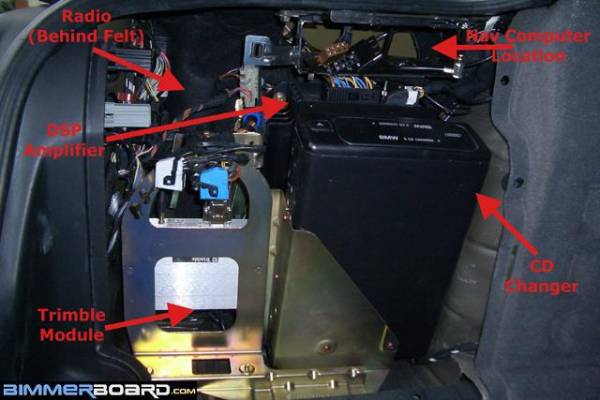

    У меня такая же история. Блок не опредяляет местоположение авто. На дисплее не высвечивается надпись GPS и не видно спутников.
    Поменял блок с МК2 на МК3. Ничего не изменилось.
    В автосервисе проведи диагностику и ничего не нашли. Официалы вообще отказались даже смотреть, сославшись на старое оборудование (МК2, МК3)

    при замене с МК2 на МК3 Trimble блок отключили ?

    Это тот блок, который стоит сверху навигационного? И к которому идет черная фишка?
    Если тот, то сначала он был отключен, потом включал. Ничего не изменилось. Антенну подключал непосредственно к МК 3. Или я вообще не про то говорю?

    Я переключил антенну, а черную фишку не нужно никуда подключать? Т.е. этот блок остается только для красоты? Такое ощущение, что блок просто не видит антенну или антенна неисправна?

    Черную фишку отсоединил. Все равно координаты не определяет.
    видимо все-таки не работает антенна. Кроме предохранителей в общем блоке может есть где-нибудь отдельный на антенну? :shock:

    а может новый блок нужно как-нибудь зарегистрировать в сети машины? :help:

    Спасибо всем кто помог найти неисправность. Особенно Gteen у
    Оказывается все дело было в переходе провода от кузова к задней двери. Вчера в on-line с Green ом удалось найти эту неисправность Теперь и МК 2 и Мк 3 работают. Видимо только нужно протянуть новый провод для уверенности.
