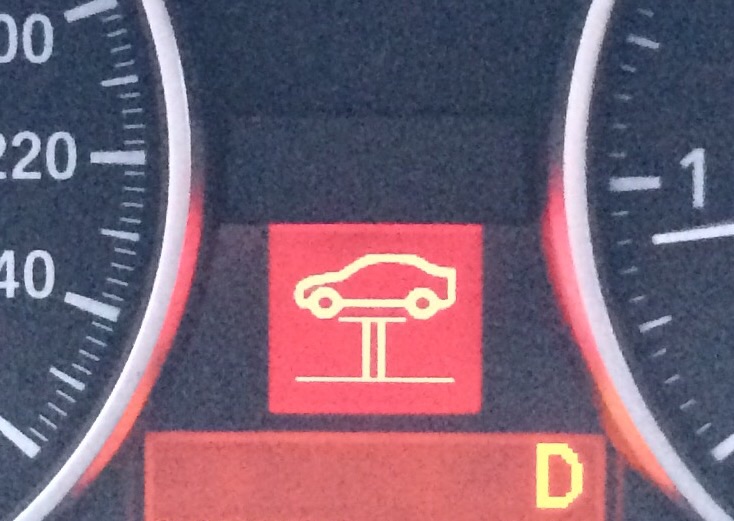

    Проблема в следущем. Подхожу к машине, она стояла на фарах, заглушена, закрыта, после вчерашнего дня не заводил, жму на брелоке открытие - фары не загорелись. Уже странно. Завожу, не горит приборка, не горят ангельские глазки, но горят линзы (постоянно, даже если менять регулировку света), дальний не работает, свет в салоне не работает, аварийка и поворотники не работают, лампочка сигналки на зеркале не мигает при закрытом авто. Е90, 318, Калина, 2011. Кто сталкивался? В чем проблема?

    Проверить как-то можно? Или все-таки диагностика?

    Диагностика показала следущее:
    Не ясно ничего.

    Неофициалы сказали или блок FRM или аккум. Без диагностики официалов не обойтись видимо.

    Приговор ОД:
    - Замена аккума
    - Замена блока FRM
    По ситуации, заменил аккум - не спасло. Заказал блок FRM.
