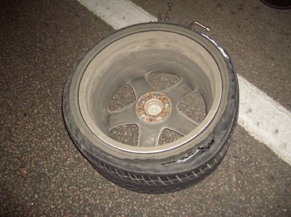

    Интересно узнать мнение людей с опытом. Что произойдет с машиной если лопается шина на 200 км /ч? К примеру 17 радиус,обычная резина 225/45. На 140 бывало ловил бутылку, вроде спокойно останавливался. Но последнее время часто езжу по мкаду 180-220 и начал задумываться-а справлюсь ли я с управлением если распорю колесо? От чего в данном случае зависит безопасность? :confused:

    20 янв 2003

    190 на мкаде хлопок и вот результат :)
    ничего страшного, спокойно погасил скорость и остановился ;) руль держать нужно :hi:

    На е39 прокол на 160, точно такая же картина как на фото, колесо было заднее 17" уводов не было вообще.

    Спасибо всем за ответы.Остался невыясненным вопрос-насколько в данном случае итог зависит от машины, то есть от варианта подвески (жёсткая, спортивная,сток) и профиля резины и радиуса диска. По моему скромному имхо чем ниже профиль-тем безопаснее т.к. при проколе общий диаметр колеса уменьшается не так значительно как привысоком профиле. Так ли это?
    И наверно более чуткие аммо дадут больше шансов уйти от ушей.Прокладка само собой, но всё же?

    Все верно, так как на низком профиле имеется жесткий буртик который предохраняет от неочень хороших последствий шину и диск после удара, так вот строения этого "отбойника" можно назвать примитивным и в тоже время схожим с технологией РанФлэт, там более жесткий слой резины который отсутствует у обычных шин. Короче после того как прокалываешь шину на низком профиле весь вес машины ложится именно на этот "отбойник" который каким-то образом но пытается удержать машину, в обычной шине из-за отсутствия этого"отбойника" и в совокупе потере большой воздушной "подушки" шина валится на кромку диска которая в момент перетирает тонкую боковину шину и в результате машину начинает швырять :hi:
