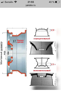

    Как то странно... Вы ничего не перепутали? Обычно чем шире диск, тем вылет больше. Если конечно про диски на один и тот же автомобиль говорить.
  11. >ШМЕЛЬ<
    >ШМЕЛЬ< Старожил
    28 ноя 2011
    7,134
    Да, у летних разношироких дисков и вылет больше (20) и сама ширина диска (10) больше, чем у одноширокого зимнего комплекта.
    Чем ближе цифра вылета к нулю, тем больше диск выходит в сторону улицы. Бывают даже диски более нуля, там уже положительный вылет.
    А чем дальше цифра от нуля, тем диск уходит внутрь колёсной арки.

    У вас получается по этим цифрам, что разница между дисками от ступицы наружу, почти 4 см. Это очень много конечно

    Ребята))... вылет-это Расстояние между центром диска в продольном сечении и плоскостью крепления диска к ступице)...чем оно больше(расстояние)-тем более диск утоплен внутрь . Ну это так , для информации-извините , если кого обидел)... а по поводу приставок -даже небольшое увеличение вылета спереди (или уменьшение -это кому как нравится) ведёт к совершенно другой реакции на руль
