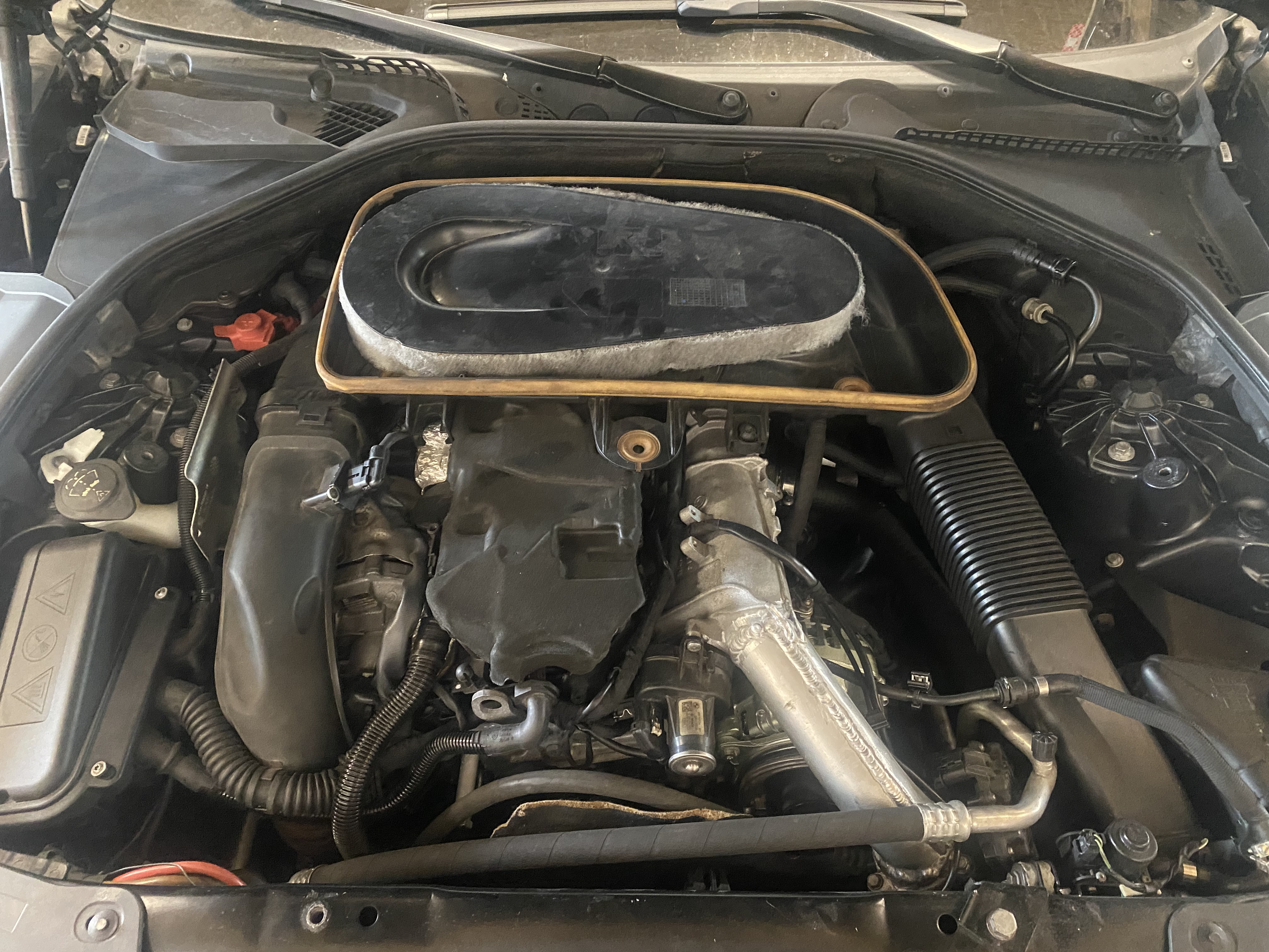

  18. Alex 97ru
    Alex 97ru Завсегдатай
    2 мар 2006
    800
    Доброго дня! давно читал тему,потом при замене масла осматривал фильтр,ничего не обнаружил. Вчера после замены масла решил осмотреть фильтр пристально,распилил его и обнаружил частички стружки.
    Е70 40д,пробег 135,масло 5-40. Сделал фото,в живую конечно видно значительно лучше из за блеска, для ориентира выделил. Бегло подсчитал и получилось около 50-60 фрагментов на половине фильтра,все мелкие и есть несколько около 1мм,на фото выделил зеленым. Прошу помощи,как мой случай классифицировать? Уже все,или это только первый звонок,или продукты износа? Не моторист,но что-то мне подсказывает что так быть не должно.
    IMG_20220904_170411.jpg IMG_20220904_170659.jpg IMG_20220904_170708.jpg IMG_20220904_171111.jpg

    Ну что пошла руда, стружку магнитом проверял?
  20. Alex 97ru
    2 мар 2006
    800
    Не проверял,подскажите для чего это делается и что может помочь понять? Звонил узнавать стоимость ремонта (весьма известному и уважаемому мастеру в Мск и здесь на форуме),скинул ему фотографии,его вердикт-хлопья эти могут быть от чего угодно,ездить дальше и не париться.

  24. BroEv
    BroEv Banned
    14 дек 2018
    1,441
    Это даст понимание, что за металл цветной или нет. Соответсвенно будете примерно представлять от куда стружка пошла, возмозно пора проверить маслонасос, замерить давление масла манометром.

  27. Komraderu
    Komraderu Участник тусовки
    25 дек 2015
    195
    Ярославская обл.
    Скинуть поддон это ещё не разбирать мотор, но если полный привод, то будет проблематично. Спроси у MegaMech он наверняка посоветует проверить вкладыши и давление насоса. Но если стружка то уже в какой то степени где то надрало

  29. MegaMech
    MegaMech Старики-разбойники
    8 фев 2010
    16,662
    Калининградская обл.
    Это странный ответ. Внутрянка мотора это же не помойка, где валяется всë что угодно, и потом в фильтр попадает, куски алюминия, стекла, просрочка с пятерочки.
    Да, бывает в фильтре попадаются кусочки от резьбы под пробку сливную, если она уже крошится и на грани срыва, но они специфично выглядят, не так, как на фото.
    Да в моторе особо ничего черметного такого нет, что бы крошилось и стружку давало. Цветмет однозначно. И никакого пояснения магнит не даст, хотя конечно, почему бы не проверить, не сложно ведь.
    Жаль... Очень жаль, что мы так и не услышали начальника транспортного цеха))
    Да всë так, верно. Давление проверить, потом снять поддон. В таком виде ещё спасти можно без замены колена 99%
    Мне вот буквально за день до товарища Алекса 97 скинули всë то же самое, только эпичнее. Сейчас запощу, без связи был, на Куршской косе :)

  30. MegaMech
    8 фев 2010
    16,662
    Вот мне написали что на днях
    IMG_20220906_005718.jpg IMG_20220906_005750.jpg IMG_20220906_005821.jpg IMG_20220906_005858.jpg IMG_20220906_005926.jpg
    IMG_20220906_005433.jpg IMG_20220906_005131.jpg IMG_20220906_005311.jpg IMG_20220906_005350.jpg
