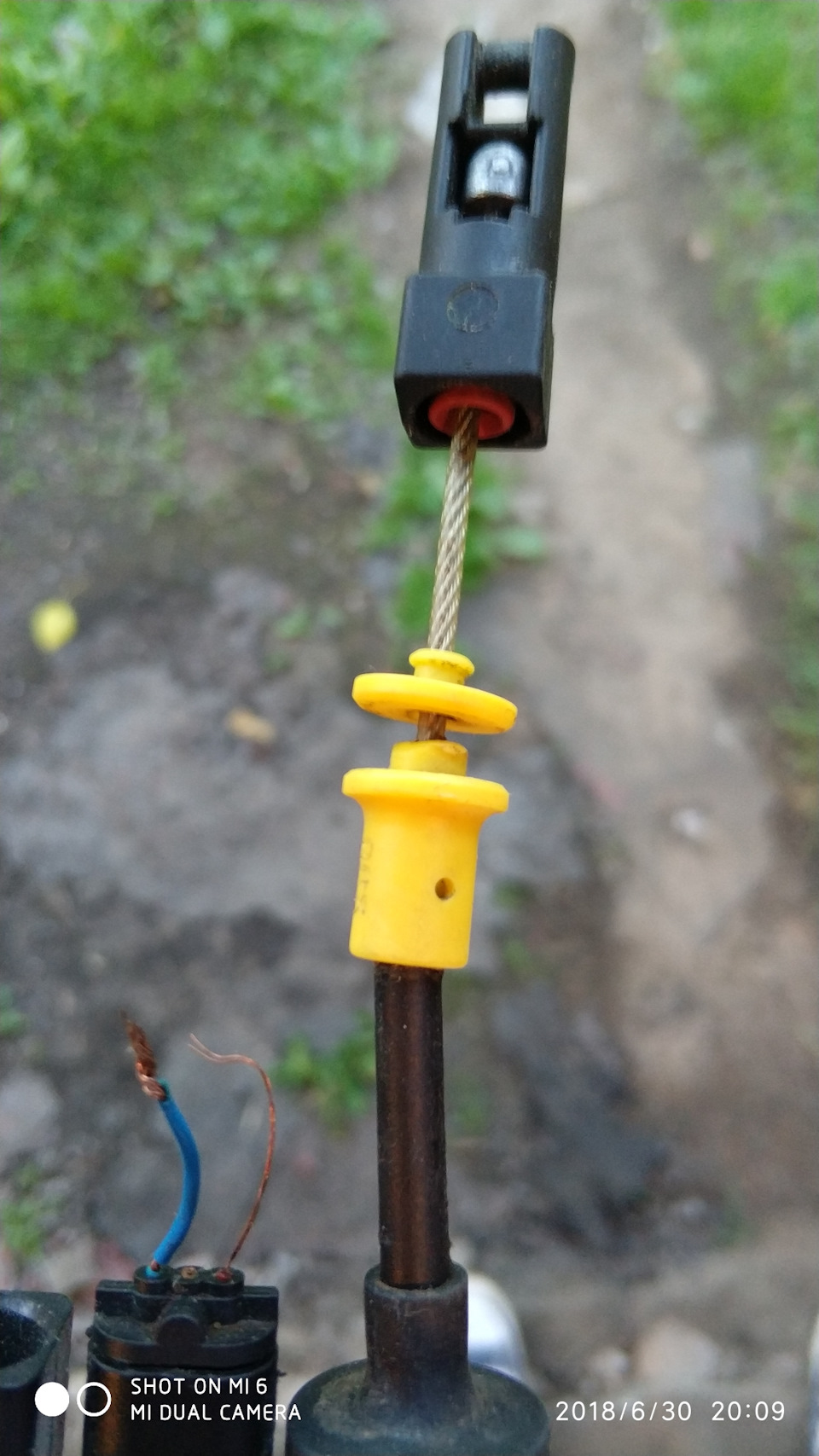

    разобрал дверь - ничего криминального, кроме сломанного желтого ограничителя:

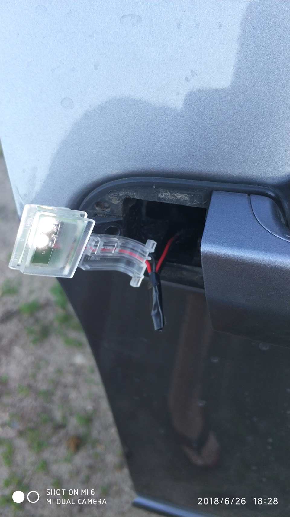

    попутно обнаружил начинающий умирать диод подсветки двери - поменял - цена 2 тр, тоже скорей всего умер от моих обильных зимних смазок:

    Также часто изнашивается тросик между верхней и нижней частью - тогда либо новый замок, либо новую нижнюю часть, самые рукастые разрезают неразборный корпус моторчика и меняют трос, ставят, например от велосипеда.

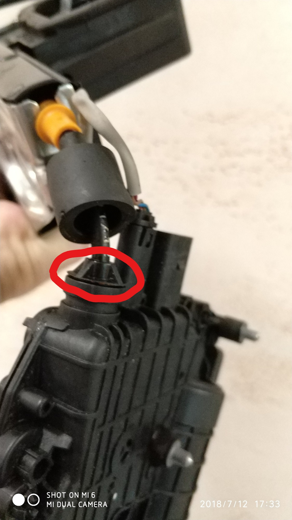

    также часто заливает плату управления в нижней части через гофру тросика:

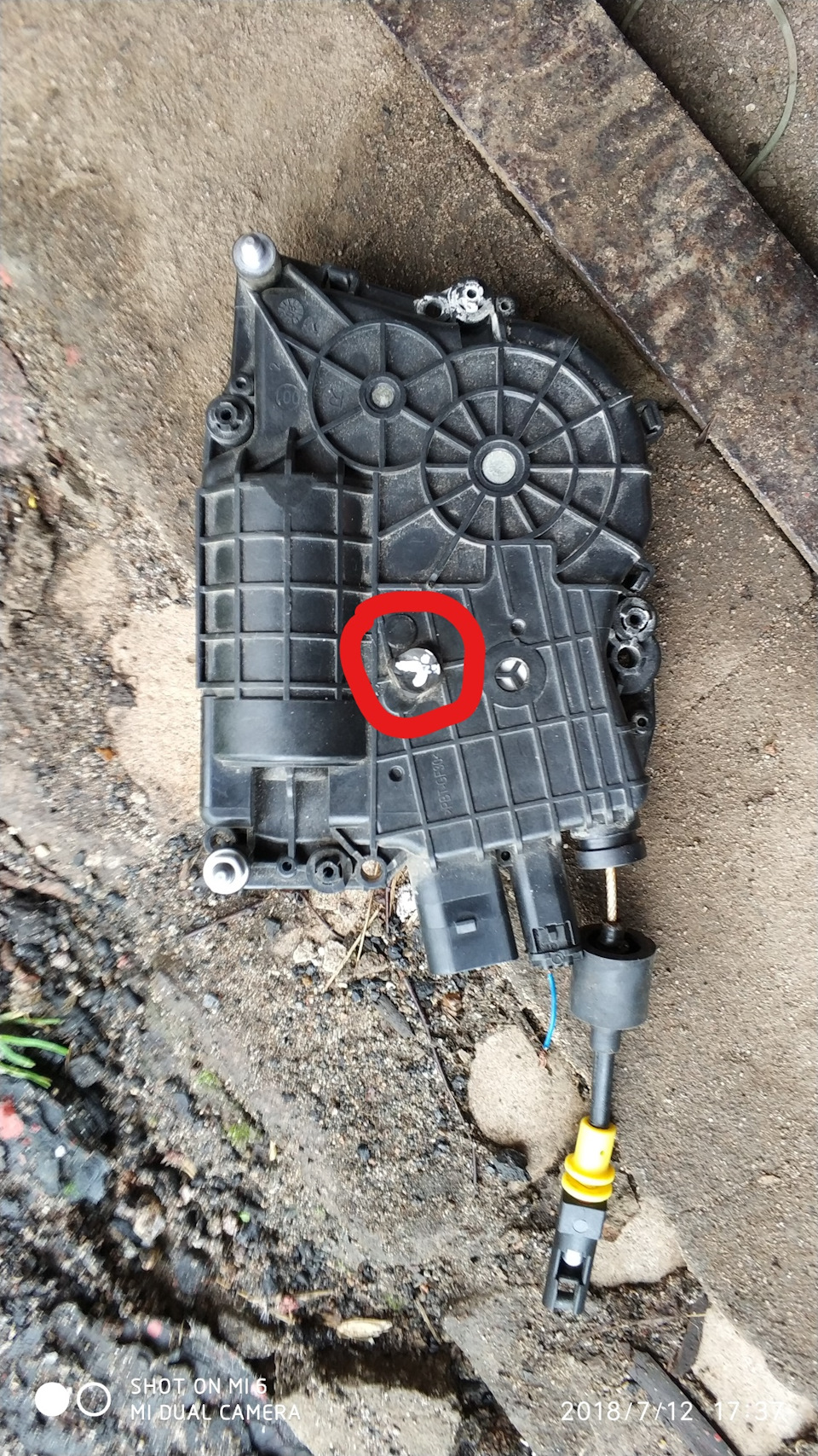

    И еще - передний и задний отличаются наличием двух контактов, в штекере (думаю, что это контакты ЦЗ, когда с ключа закрываешь вод дверь, и при этом закрываются остальные двери):
    доводчики с новым номером лучше защищены от влаги:
