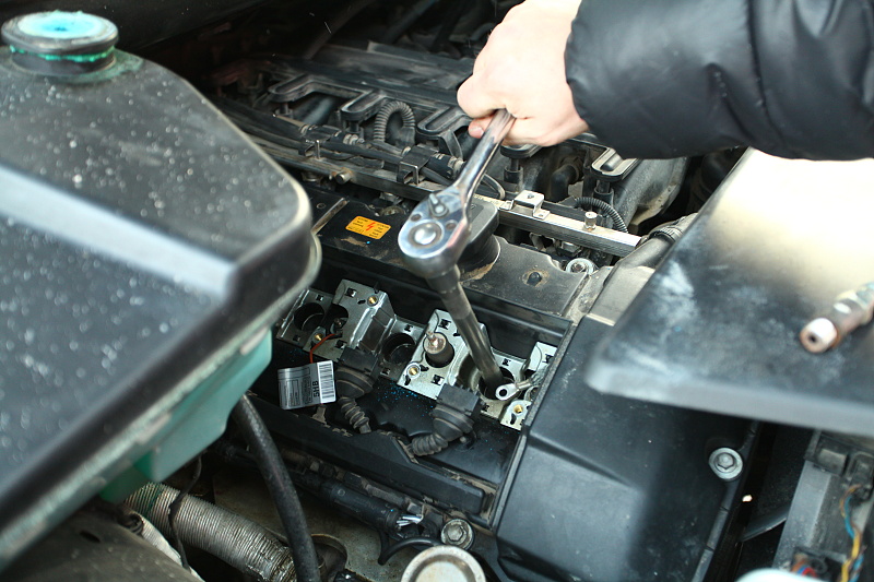

    по просьбе сделали фото отчёт самой раскоксовки на примере BMW X5, 2001г, объёмом 3л
    Скажу сразу цель поднятия компрессии не ставилась. обычная профилактика перед заменой масла
    так как бокс был занят а на улице тепло. половину процедуры сделали на улице при хорошо прогретом ДВС. разбор по максимуму быстрый.
    выкручиваем свечи и замеряем компрессию. в подробности точных цифр вдаваться не будем 7.9-8.2 очка в цилиндрах.
    далее наливаем шприцом в каждый цилиндр lavr (нам потребовалось 2 бутылька)

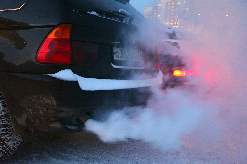

    вкручиваем свечи и заводим (у нас получилось завезти почти с 1 попытки)
    валит белый дым и остаток шлака из трубы

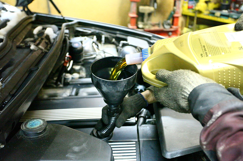

    прогреваем до рабочей температуры заливаем жидкость для промывки (в данном случае использовали промывку которая идёт в комплекте, советую делать промывочным маслом)
    сливаем масло, меняем фильтр, заливаем новое масло
