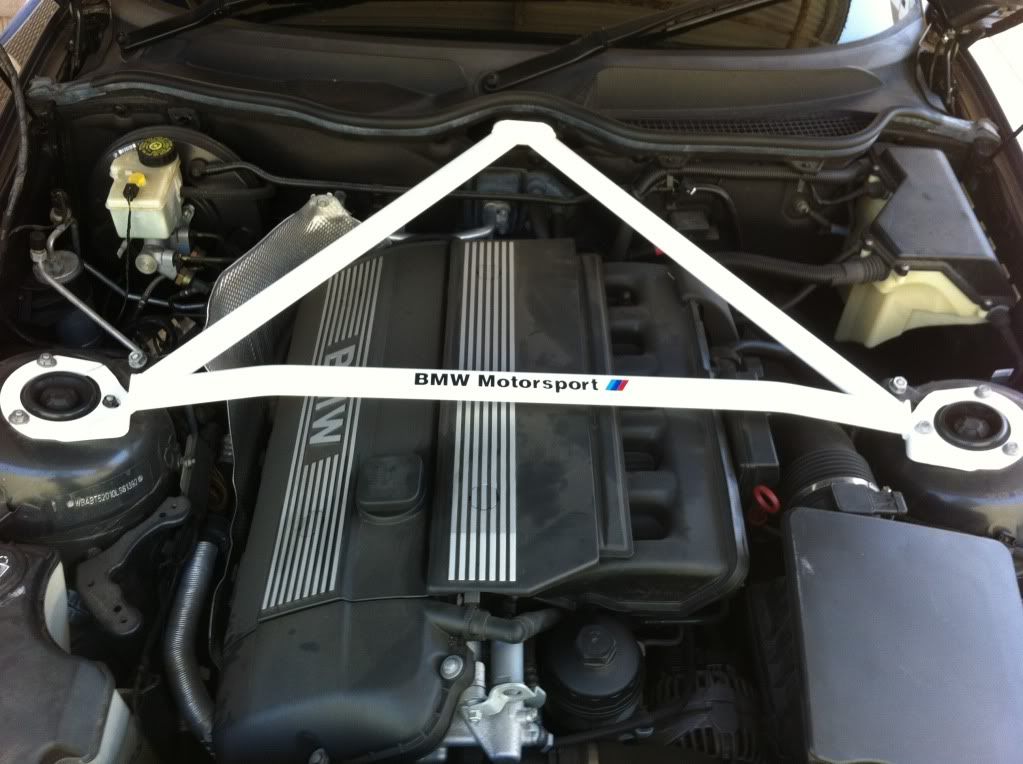

    Парни, присмотрелся к означенным распоркам. Хочу комплект: перед и зад (самые большие). Без багажника и передней нижней распорки. Есть счастливые обладатели? На N52 встанет такая распорка? На фото у них только M54...
    Судя по тому, что на M54 хорошо встает распорка от Z4M
    А у меня на N52 она просто, как дома, шанс, что UR уберется, есть

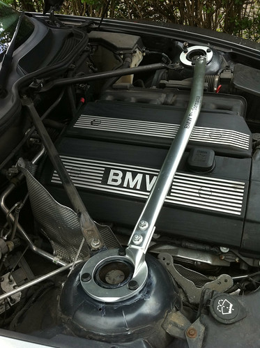

    А вот и задняя:

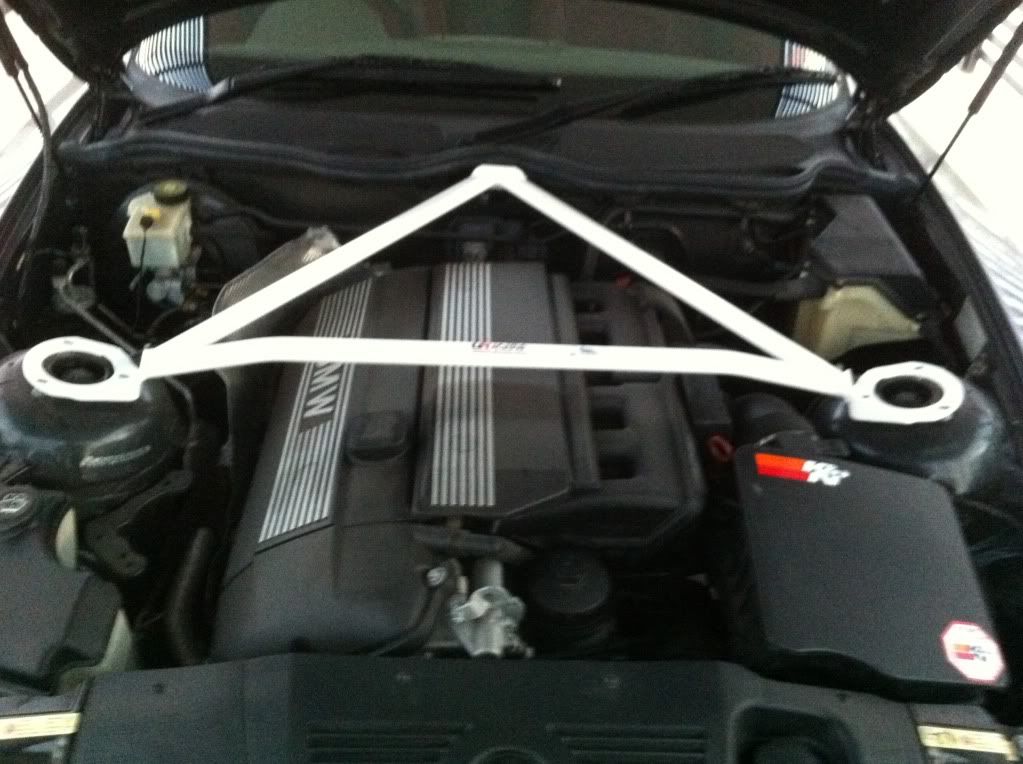

    у меня на передке стоит UR.
    есть сомнения, что эта конструкция как то работает.
    почему? по уму, опорные фланцы должны одеваться на призонные болты.
    в фланцах UR отверстия расширены фрезой (в поперечной плоскости машины) - понятно, как то надо одевать сварной треугольник на чашки.
    эти выборки, по сути, не фиксируют жестко чашки относительно фланцев треугольника . да и гайки там - смех.
    обратите внимание, как сделано на эМочной распорке - там мало того, что распорка разборная, гайки цилиндрической частью жестко фиксируют фланцы от поперечных перемещений на чашке.

    Гайки эти часто ломаются на эмочной распорке. По уму не они должны воспринимать нагрузку, а пара фланец-чашка. Крепеж же должен только фиксировать эту пару. Тогда уж гайки надо делать конусными.
    А расширены отверстия, я так понимаю, для возможности регулировки развала спереди

    Вот это говно не вздумай покупать: :)
    Крепление к стакану жутко не жесткое.
    Я делал себе распорку (с упором ГТЦ :) )
    http://www.bmwclub.ru/vb/showpost.php?p=7177949&postcount=1
    так вот, шпильки М8 не держат.
    Условие нераскрытия стыка не соблюдается.
    Если по уму нужно на М10 переходить.
