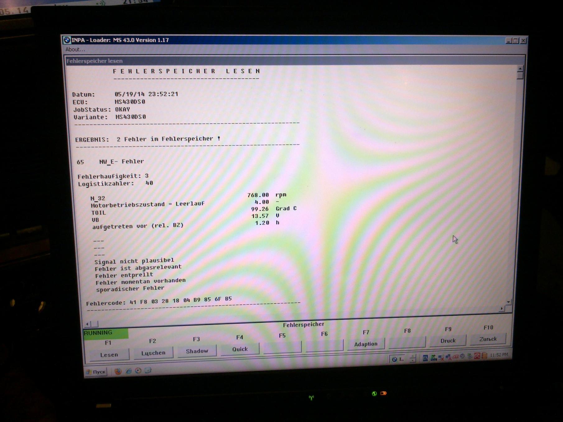

    Коллеги, кто-нибудь подскажет по ошибкам? я не пойму, в сервис ехать или самому удастся разобраться...
    3.0 бензин, 2001 год, пробег 194т.км
    Симптомы: стала иногда заводиться плохо, долго крутить стартером надо... закономерности не выявил, случается 1 раз из 10ти. И такое ощущение,что расход вырос на пару литров и тяга пропала, не едет машина, когда прогреется
    две ошибки в памяти.
    вроде я пришел к выводу, что с датчиком распредвала что-то не так... может быть это причиной?
    вторая ошибка была у меня долго уже, вроде бы ни на что не влияла, такое возможно?

    ну, заждался... когда специалисты по ИНПА подтянуться?)
    можно ли что-то умозаключить из этих скринов?

    NW насколько я понимаю это nockenwelle -распредвал
    Е я так понимаю extract -выпуск
    ну поменяйте его ,может поможет ?

    NW-E это ошибка по впускному датчику распредвала причину не скажу, но из за нее двигатель не стартует
    NW-A это ошибка по выпуску, из за нее машина тупит при разгоне, причина может быть как в датчике, так и в уплывших фазах

    Спасибо, симптомы мои:thumbup:
    что есть уплывшие фазы, Ванос умирает? рановато бы... да и не стучит не гремит...
    что посоветуете, надо все же в сервис или там также лечить заменой будут для начала?
    я сбросил адаптации после замены свечей, может погорячился, но сбросил как раз из-за того что плохо заводилась временами. ничего не поменялось.
    Но машина в какой-то момент ехать перестала, с прицепом вообще ахтунг, крутит мотор до 5тыс. а мощности нет

    Самое простое поменять датчик на выпуске или проверить свой (проверяется просто при наличии вольтметра и источника питания)

    буду менять, давно появлялась ошибка по нему, через какое-то время после сброса.
    отключаю датчик - точно такая же ошибка появляется в памяти.
    Подскажите, какой фирмы датчик можно покупать? (если не оригинал)
    полистал форум, понял что FEBI брать не стоит?:shock:

    на сколько помню, датчики эти только оригинал. остальные лотерея.
    НО я бы не стал сразу их покупать. нужна толковая диагностика. если ванос померает (помер) такие же ошибки будут, если память не ошибает.

    цена оригинала в 100еуро меня чуть отрезвила
    но идиотизм в том, что толковая диагностика мне встанет те же 100е плюс минус
    ошибок других нет, только по датчикам. почитал темы разные, по ваносам обычно еще ошибки сопутствуют?
    как-то не верится что ваносы приехали... и 200т.км полных не проехала еще... впрочем как всегда с иксом, верится не верится, он своей жизнью живет
    примерить бы датчик от др машины, да нет такой
    Самому возможно в ИНПА оценить работу Ваносов по изменению параметров от оборотов и т.д.? Подскажите кто знает плз... столько времени уже по сервисам потерял, не хочу никуда снова ехать...

    поменял датчик на выпуске. ошибка исчезла.
    НО симптомы остались: тупит на разгоне, потряхивает при холодном пуске, иногда плохо стартует горячий мотор((
    осталась одна ошибка по впуску, нет сигнала

    Ребят, подскажите в двух словах: какая зависимость значений углов от оборотов на вкладке по Ваносам. есть по паре значений на впуск и выпуск: то что должно быть, и то что фактически есть. каким образом они должны зависеть от оборотов?

    я тут сам с тобой разговариваю похоже)
    в общем фазы не изменяются, зависли на 126 и -105. Это же НЕ нормально?
    грустно это весьма, пробег у машины 195т.км. ровно сегодня высветилось.

    Итак, разобрался.
    заменил в итоге оба датчика - впуск и выпуск (поставил оригинал)
    ошибки пропали, ВАНОС заработал.
    Неисправный датчик на выпуске - из моих наблюдений, практически не влияет на работу мотора и расход.
    В отличие от впуска: из-за него мотор плохо заводится, машина не едет, и ВАНОС не работает
    Заменить оба датчика - довольно просто, но для замены впуска нужно снять эл.магнитный клапан, стандартый ключ на 32 огромен и подлезть невозможно, накидным также никак (тис подразумевает спец.инструмент), в итоге открутил используя ключ-клещи

    а разве тот что на впуске не глушит мотор? тема была, у человека он глючил (ошибок инпа не показывала, только дис), так у него мотор на ходу глох...
    а то что плохо заводится - может и из-за топл.фильтра, там обратный клапан может не держать...

    вероятно есть варианты. я ошибку из инпы выложил в начале темы, сигнал вне допустимого диапазона или как-то так, это по выпуску, и по впуску ошибка время от времени появлялась.
    заводится без вопросов теперь, как и было раньше до поломки

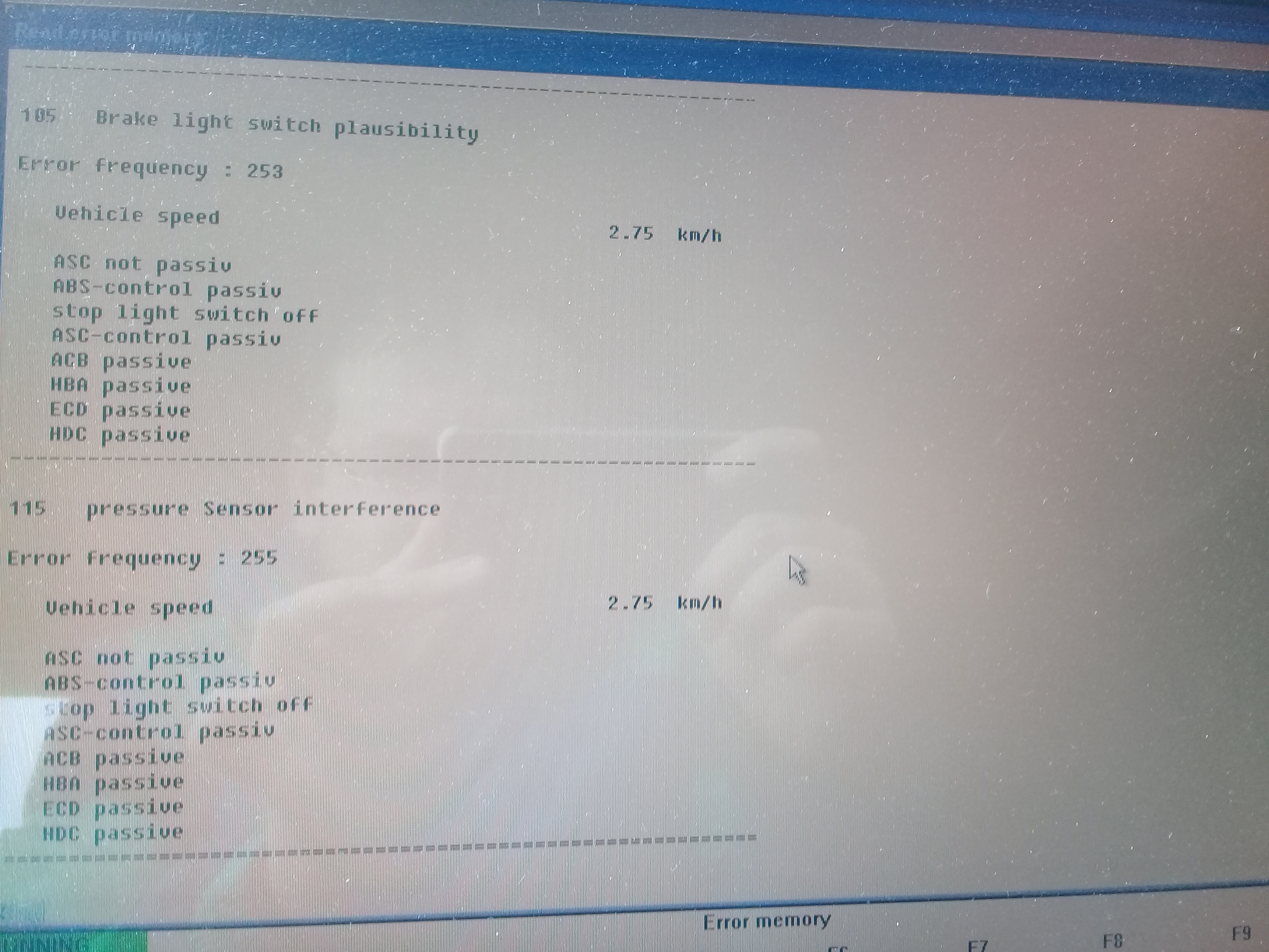

  30. LDN
    LDN Старожил
    Регистрация:
    12 янв 2012
    5,582
    Всем привет !
    Подскажите пож., что это такое, как ремонтировать ?
    Интересует ошибка 115 ?!
