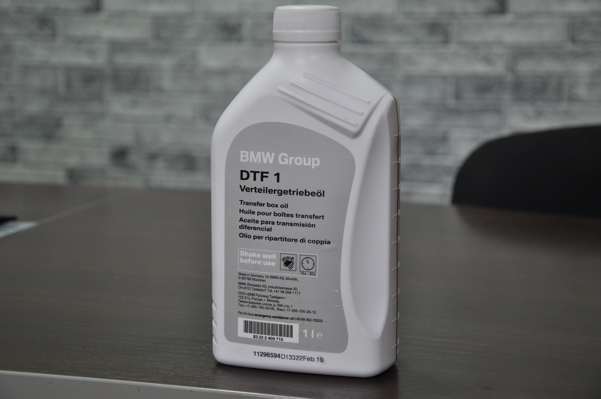

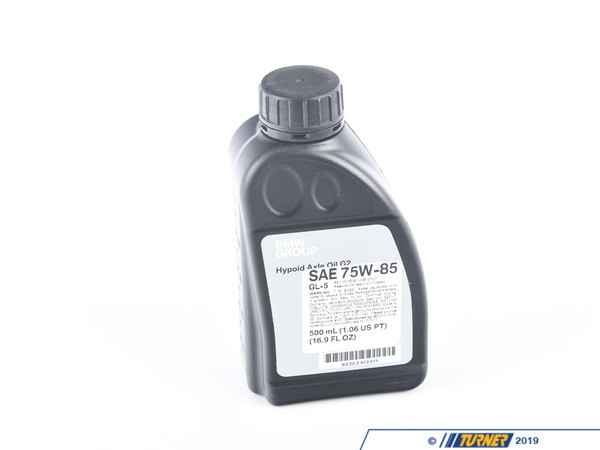

    Передний редуктор 0,6-0,7 л 75W-85 аналог Ravenol
    Задний редуктор 1,2-1,3 л 75W-85 аналог Ravenol
    Раздатка DTF -1 0.44-05 л аналог Ravenol
