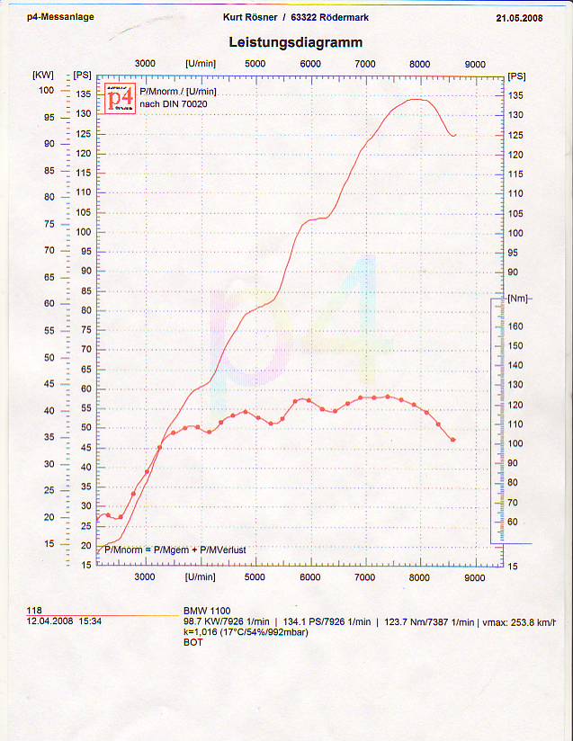

    хотя подкину немного пищи для рассуждений-вот дино-тест прокаченного мотоцикла, в основе которого 1100 мотор.

    а вот за это-спасибо!! сильно волнуют места креплений двигателя-с передним то рычагом и гусем все понятно, а вот насчет заднего подрамника сомневался.
    насчет настройки еще раз- зачем настраивать если все компоненты заводские(включая мозги) ?? под выхлоп проще-коробочка с перемычками есть.
    за диаграмму спасибо )) треть мощности сверху-это круть. я не собираюсь форсировать мотор- интересует просто свежий агрегат.надежность превыше всего.( правда мысли о фнс бродят-говорят заметно прибавляет, но шуму не хочется)
