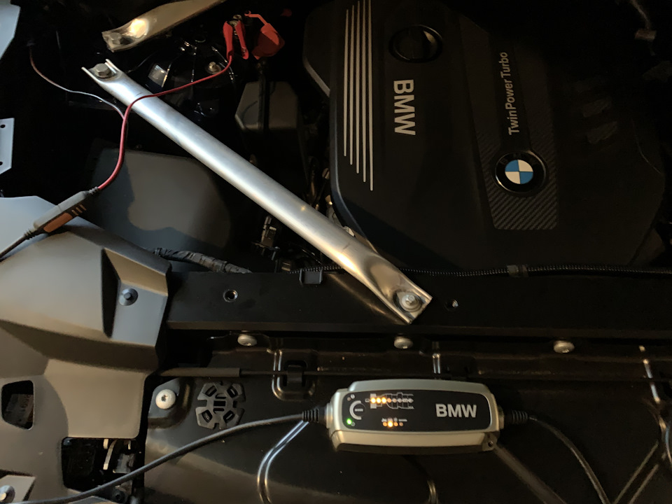

  9. Rembat19685
    Rembat19685 Участник тусовки
    19 июл 2021
    164
    правильная зарядка СТЕК в наличии. Использовал на Q7.
    Куда правильно подсоединять провода на G05?
    Так же под капотом или есть какие то подводные камни?
    В мануале НИЧЕГО не написано на сей счет. Пролистал.

  11. Rembat19685
    19 июл 2021
    164
    Это есть. Читайте внимательно
    ПОМОЩЬ ПРИ ЗАПУСКЕ + и -
    Мне не нужна ПОМОЩЬ при запуске - нужен порядок зарядки АКБ.
    От каких клемм заряжать АКБ и каков порядок зарядки.
    НА Драйве в принципе так и показано

  12. Aleksandr_T
    Aleksandr_T Участник тусовки
    5 апр 2021
    112
    вы прочтите в инструкции там всё написано

  14. Aleksandr_T
    5 апр 2021
    112
    ну не знаю, по моему всё очень определённо ))) Снимок экрана 2022-01-10 в 16.01.39.png
