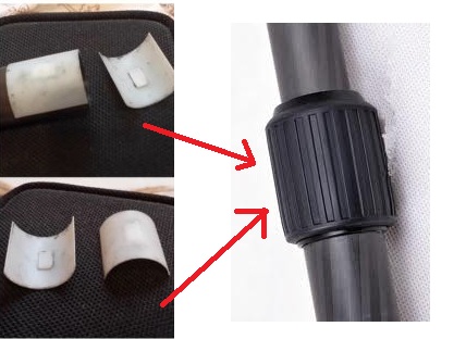

    Лёш, у него одна нижняя ножка выскочила, и от туда ещё какая-то пласмаска упала.

    Пластмасску найти, выкрутить цангу полностью, вытащить ногу штатива, там будет ВТОРАЯ такая же пластмасска, они образуют кольцо и цанга его прижимает внутри. Если пластмаска была в масле и на нее налипла грязь то просто протереть или вымыть. Можно смазать силиконовой, графитной или другой смазкой тонко очень. Сложить на ножке штатива обе по разные стороны и аккуратно вставить в более широкое колено, сверку закрутить цангу (она должна быть на тонкой ножке).
    В общем - ремонт то и не нужен, это рабочий момент, они все так разбираются и собираются, что benro что gitzo.
