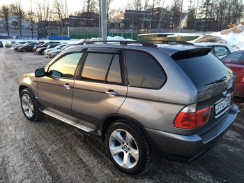

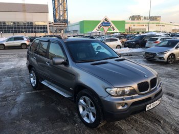

    Вы пробовали ездить на другой размерности? НЕТ, поэтому к чему эти размышления? Это не экономия на резине и т.д., а реально удобство. Вы едите и тормозите перед каждой кочкой, а я еду на том же 19ом радиусе, т.е. авто не теряет свой внешний вид и при этом не торможу перед этой кочкой, плюс вы в колее держите руль двумя руками, а на профиле повыше, колея чувствуется подругому, точнее вообще не чувствуется и я еду и не напрягаюсь. Инженеры бмв делали эту размерность для своих автобанов! У нас автобанов нет.
  18. Dron88888
    Dron88888 Абориген
    20 апр 2014
    2,192
    вот 255/55

    Ты спросил про е70 я тебе ответил. Зачем сейчас мне фото е53 скидывать и качать в свою сторону что ты прав? Какие на хрен автобаны? Какие ямы и кочки?

    Фото я скинул не вам, парень выше попросил. С вами все понятно, вы за то что придумали инженеры и никуда в сторону от этих параметров и т.д. Наверное и масло только оригинальное льете и запчасти исключительно оригинал и сервис только дилер официальный) Я изначально в теме написал, вопрос к тем кто пробовал, вы не пробовали, ну не пробовали и ладно. То что инженеры придумали, я это итак вижу, но что то можно сделать чуть лучше и комфортнее.
