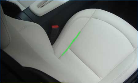

    Никогда с этим не сталкивался, ещё год назад разошёлся один шов вот в этом месте(зелёный):
    Т.к. дома появилась хорошая машинка подумываю самостоятельно решить эту проблему. Но для этого надо снять сидение и аккуратно снять оббивку из под попы пассажира. Сложно ли это?
    До начала сезона есть ещё месяц, вот думаю чем развлечься))

    ну по своему опыту скажу что снять не сложно, труднее все это дело потом правильно натянуть

    +100! Будет соблазн заменить металические кольца пластиковыми стяжками, не советую, полопаются ,на морозе точно. Нитки бери Guttermann. Будут трудности, стучи.
