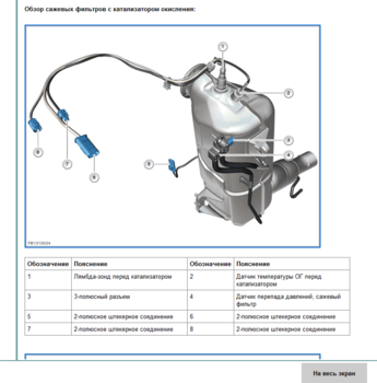

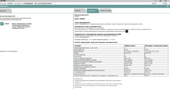

    Приветствую всех. X5 G05 двигатель B57 3D Стала периодически выскакивать ошибка 28E200 Датчик температуры ОГ перед катализатором обрыв или короткое замыкание на плюс. Раз в неделю может выскочить. Провода не поврездены. Неужели на пробеге 58т км датчику хана? Машина на чипе. Сажа на месте. Есть мысли? Может у кого было такое?

    меняй датчик
