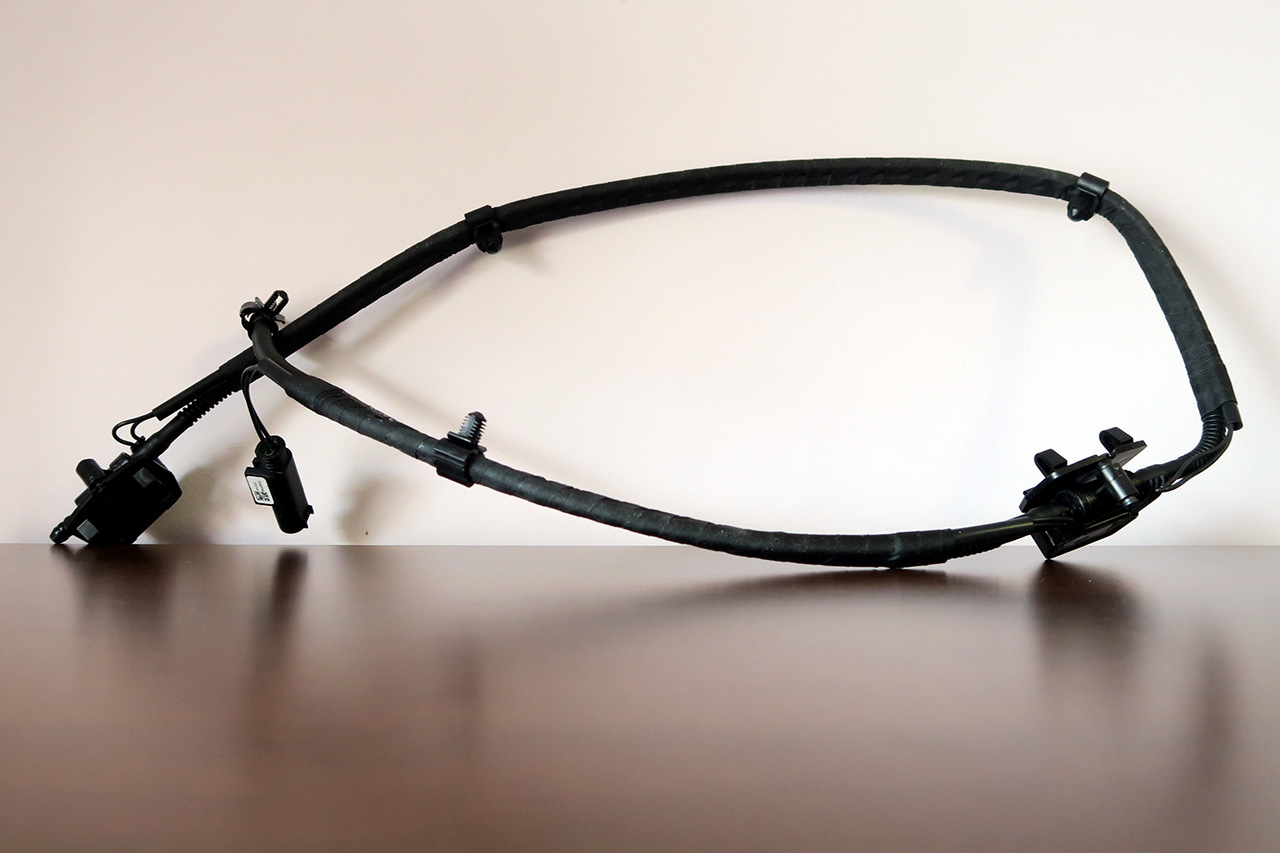

    Как могли замерзнуть писалки, они же с обогревом?
  9. Blakkie
    Blakkie Завсегдатай
    20 июл 2019
    1,172
    Нет.
  10. Этвас
    Этвас Завсегдатай
    8 ноя 2007
    1,410
    Красноярский край
    всегда считал,что обогрев форсунок омывателя в базовой комплектации

    Не заметил, что вопрос по F30.
