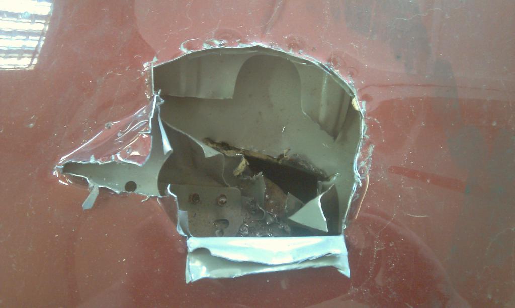

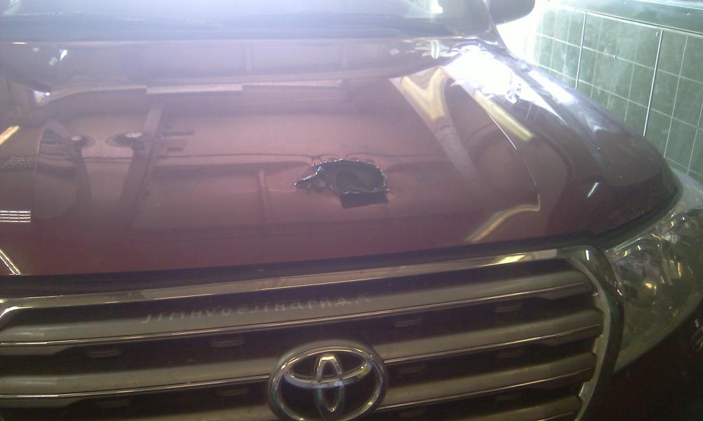

    Если машина изначально не заводится, то угонщик просто будет искать причину. Любой замок капота можно открыть с повреждением самого капота. При стоимости авто свыше 1 млн., мы видим, угонщик идет на такие повреждения. Вот попытка угона TLC200, где авторский замок был вскрыт. Машину, конечно не угнали. Сейчас для LC200 делается два замка.
    Так вот, под замком у вас будет всего одна блокировка. GSM будет заглушен возле вашей квартиры и вы не получите никаких сообщений, продолжая спать в 4 утра.
