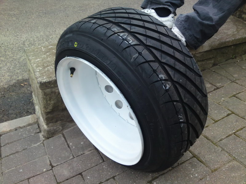

    Ты привык к колхозной посадке 16" когда резина под колесом расплывается в лужу, и думаешь, что стройная посадка это домик. Но это не так:)
    Вот домик:
