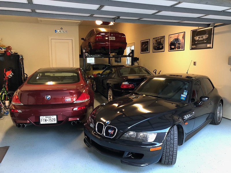

    Фото моего автопарка на данный момент:

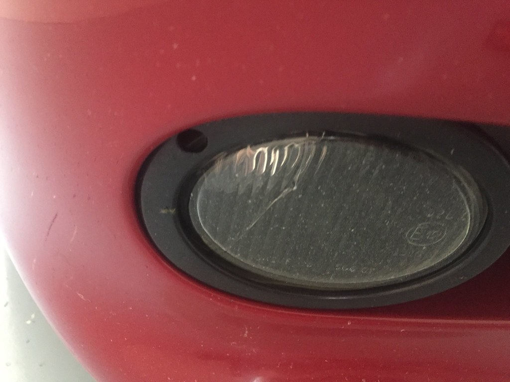

    Одна из туманок была разбита:
    У меня остался комплект туманок от моей Е46 (которые я заменил на евро-желтые), они по размеру идентичные, только не рифленое а прозрачное стекло:
    У меня вообще традиция - на многих моих машинах, стоят запчасти с моих других машин. Как бы частичка тех авто что больше не со мной, живет на новых машинах. Началось случайно, сейчас больше как прикол.

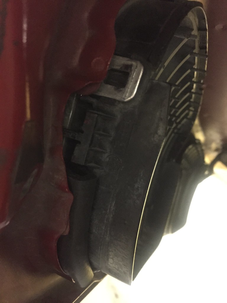

    Ноздри выглядели хорошо, но при тщательном обследовании оказалось что защелки сломаны и они слегка выпадают из капота...
    Потерять не хотелось.
    Вытащил ноздри из капота, почистил все вокруг:
    Мне очень нравятся ноздри, где ободок хромированный, а сама решетка черная. Не этих и решетка была тоже хром.
    Пришлось купить набор черных ноздрей, к счастью мой хромированые обода оказались не поврежденными (защелки только на решетках).
    Так что я разобрал ноздри и заменил решетки на черные со всеми целыми защелками.

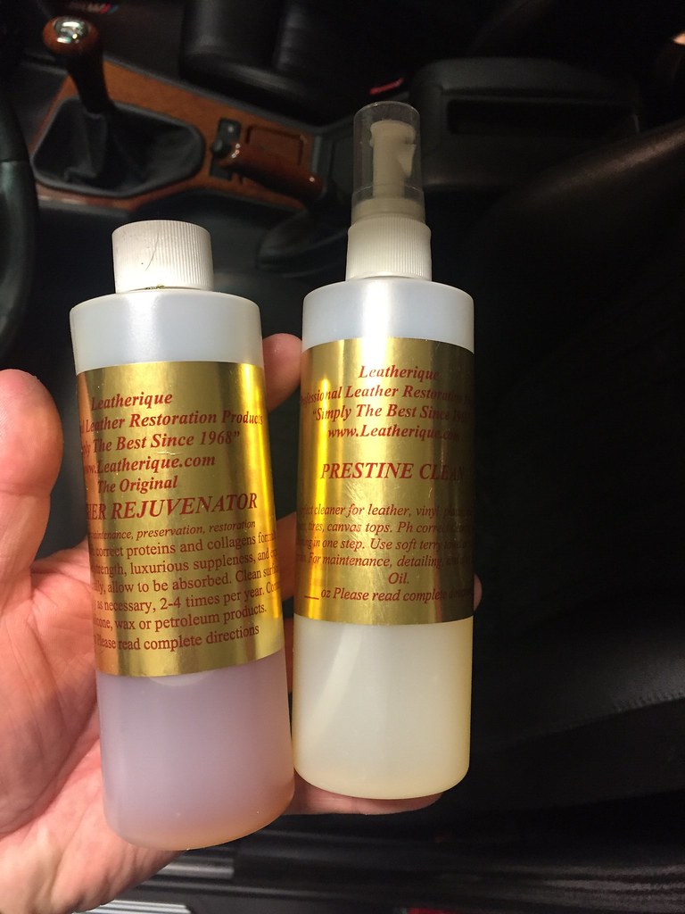

    В ожидании запчастей, я занялся кожей. Тут мне было уже не надо изобретать велосипед, следовал тому же процессу как и на М3.
    Как обычно использовал Leatherique. После нанесения коллагена, запечатал сидения в пластиковые пакеты и выставил на жару, пропитаться. Кожа впитала в себя практически все. Пришлось процесс повторить. После очередных 6 часов, смыл остатки, обработал очистителями и кондиционерами.
    Результатим остался доволен, кожа стала мягкая, вернулась гибкость, дело оставалось за малым - восстановить цвет и матовость покрытия. Для этого смешал 3/1 частей Fiebing’s Oil dye и Atom wax. Краситель восстановил цвет, вакса матовое покрытие.
