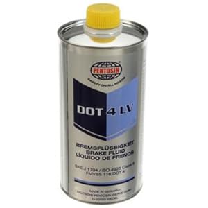

    4008849207112 Тормозная жидкость PENTOSIN DOT 4 LV Bremsflussigkeit (500 мл)
