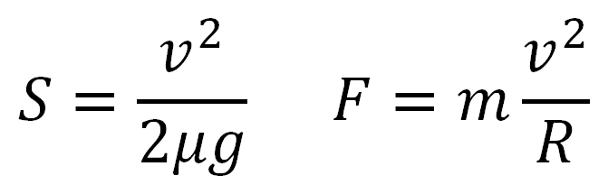

    Длина тормозного пути = V квадрат/2мюg (во вложенной картинке левая формула :D)
    Ты там видишь какой-нибудь параметр, относящийся к типу транспортного средства, виду резины, количеству колес?

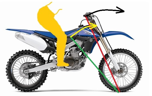

    Первая и, кмк, самая важная. Смотрим картинку (за нее отдельное спасибо Юрию Глухову).
    На картинке нарисовано два варианта - красный для случая, когда пилот упирается руками в руль, зеленый для случая упора коленями (не смотрите, что нарисована кроссовая Ямаха - принцип одинаковый).
    При "красном" варианте точка приложения опрокидывающего усилия выше и ближе к точке контакта переднего колеса - шансов на интенсивном торможении оторвать заднее колесо от поверхности больше. Соответственно, конверсия кинетической энергии в тепло на заднем тормозном диске прекращается, тормозить будем дольше (если торможение не первое и диски уже нагреты).
    В "зеленом варианте" торможение существенно лучше + потенциально (понятно, что на экстренном торможении этого никто не делает) есть возможность рулить - нет давления в руль сверху.

  19. from6969
    from6969 Завсегдатай
    4 мар 2012
    357
    Израиль
    Картинка очень спорная.
    С точки зрения физики точка приложения усилия абсолютно не важна.
    Опрокидывающий эффект создает взаимное расположение центра массы системы водитель/мотоцикл и пятна контакта колеса с дорогой.
    Другое дело, что на руле "сидеть" не нужно и вредно, и контролировать мот коленями необходимо.
    Но картинка неверная.
