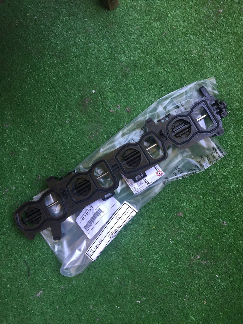

    Собрался чистить очередной кал лектор.
    Человек стал искать, покупать прокладки на него. 11 61 7 812 938 в наличии в городе нет, заказал. Прошло время, отказ. Заказал у другого поставщика. Прошло время, отказ. У третьего. Тоже отказ.
    Он к дилеру. Дилер сделал запрос. Даже в Германии нет! Отгрузки начнутся в ноябре. :facepalm:

    По делу. Так ведь даже если и выкинуть, один хрен чистить надо, за время работы с нуля там уже насрато.
    А без этой детали браться не хочу, чистил много коллекторов, да больше N47 N57, а вот N47N пока только раз, и этот раз показал, что заслонки эти очень хлипкие, не стоит экономить на их замене.

    Это не резинка. Это заслонки с резинкой

  9. MegaMech
    MegaMech Старики-разбойники
    8 фев 2010
    16,603
    Калининградская обл.
    Там как раз всё проще, поэтому не вижу смысла колхоза, корчевания или экономии.
    Это прокладка, понял, да?
    Цена вопроса всего-то 2000р
    Не сильно дороже, чем 6 прокладок на N57 или 12 на М57.
    Зато заслонки новые в любой момент можно поставить. Круто же.
    Только вот закончились. :D

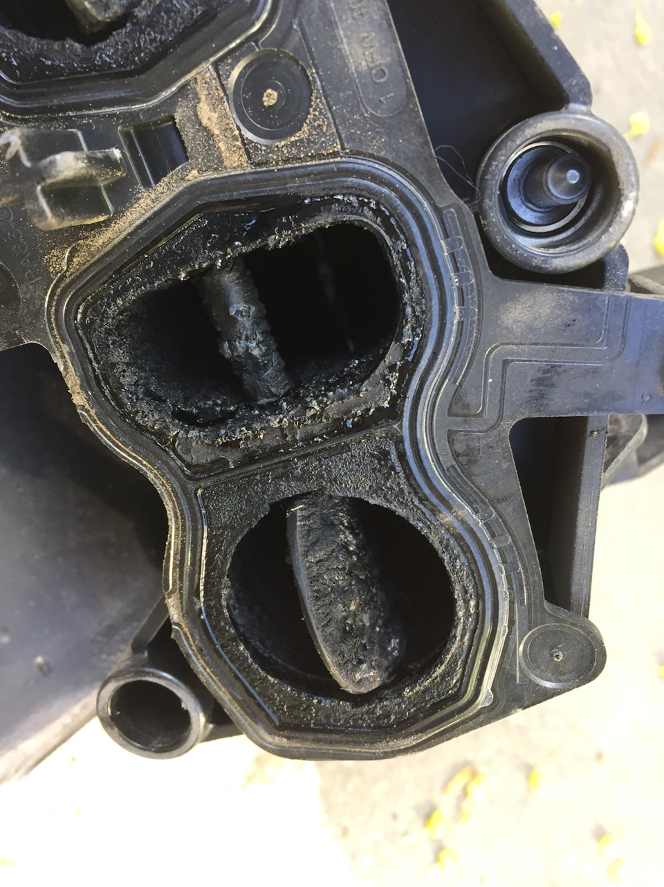

  17. MegaMech
    8 фев 2010
    16,603
    Это не срань.
    Срань вот!
    Почему? Да потому что полгода назад/20000км коллектор вычищался уже до состояния нового. IMG_20190814_134846.jpg IMG_20190814_134905.jpg
