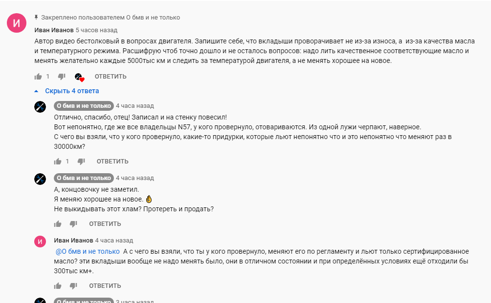

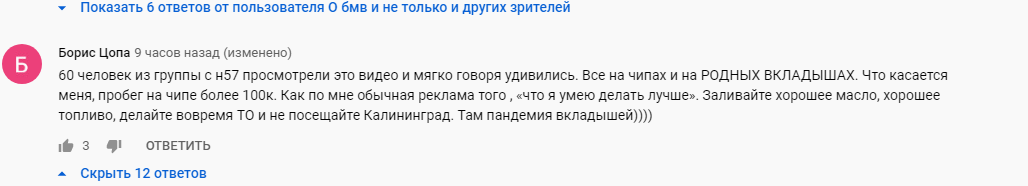

    А я думал перевелись здравые люди (если что это не мои аккаунты)
