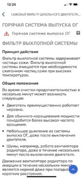

    Я не помню конкретные условия для включения регенерации, по моему где-то попадалось: полностью прогретый мотор, поездка около 30 минут на повышенных оборотах, можно перевести коробку в спорт. Также можно включить принудительную регенерацию через рейнголд.
    Из инструкции к машине:
