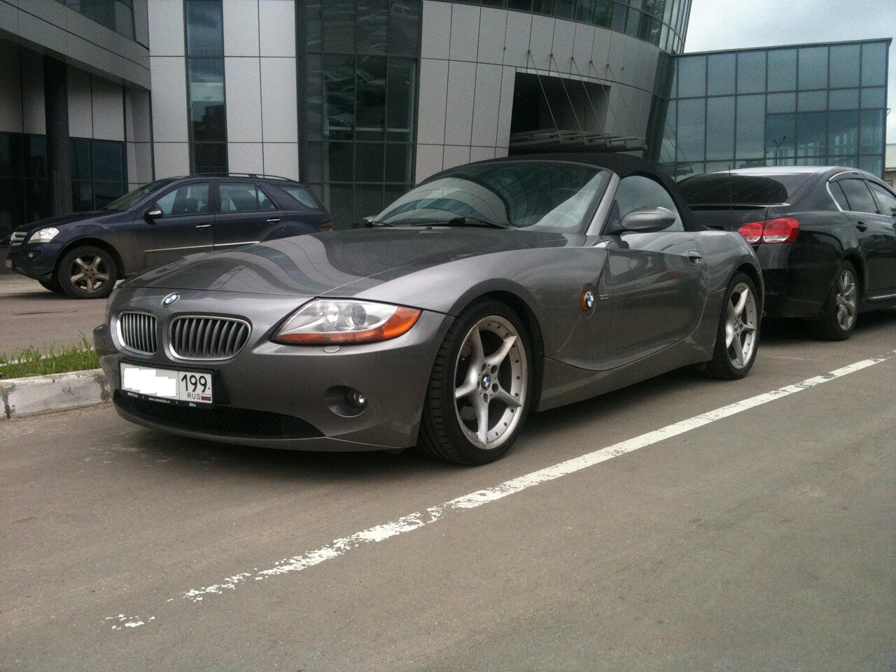

    Забирай мою
    2003год
    3,0 акпп
    Пробег 71 тыща
    Комплектация полная кроме спортсидух и телевизора
    Салон черный
    Стоит выхлоп суперспринт
    Подвеску перетряхнул осенью.
    Все в идеале.
    Этой зимой выезжал на ней 3 раза
    800.000р
