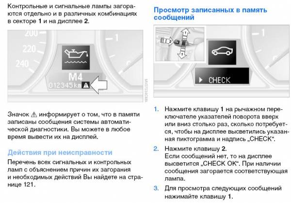

    КОторы находится в треугольнике между общим пробегом и сбрасываемым.
    о чем пытается сигнализировать ?

    у меня эта штука горит когда бензин заканчивается.
    а лучше просмотреть список сообщений компа, мало ли что это может быть. просто на левом рычаге пощелкайте переключателем и покажет все

    да нет бенза дофига , лепестком щелкаю ниче не говорит :(
    вот и задумался
    на е39 есть кнопенция её жмешь и она типа пишет CHECK STATUS OK
    а тут есть такая ? :)

    это значит какая-то алярма, например бензина мало, ремень не пристегнут, воды в омывателе нет, колесо прокололось, двигло заклинило :) в меню "check" можно посмотреть)

    блин как посмотреть это несчастное сообщение об ошибки понажимал и потыкал всё что можно только.
    Если долго кстати подержать кнопоську на приборах то появится какая то фигня с надписью RESET жать не стал :D

    Мож подробнее методичку зачитать.
    Мож фиксатор замка или др. мелочь. Прочитать какие парамтры вообще контролируются и проверить их все. Познавательно будет

    Это вы попали в меню сброса сервисных интервалов. Ну там масло когда менять и т.д.

    Чтобы прочесть код ошибки (потому что картинка не всегда информативна) надо сделать следующее:
    1. Вызвать функцию "CHECK" с помощью двухпозиционной клавиши
    2. Коротко нажать клавишу БК
    3. С помощью двухпозиционной клавиши пролистать до сообщения об ошибке
    4. Нажать и удерживать клавишу БК до появления в нижней строчке ЖК-дисплея сообщения в виде CC-IDxxx, где ххх-цифры. Это и есть код ошибки
    Расшифровка кодов - см. файл (немного срезаны некоторые места, но разобраться можно

    это была омывайка тьфу тьфу
    двигатель не заклинило оказывается и магнитола будет работать :D :D :D
