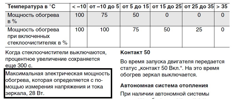

    Взяв мультиметр пришел к выводу, что коричневый это общая масса, красный это + обогрев, черный это + затемнение. Кстати на этих проводах красный и черный есть всегда напряжение в +4,5 В, что говорит о том, что блок постоянно мониторит на предмет целостности цепи и работоспособности зеркальных элементов.

    P/S для тех кто не знает, подогрев зеркал активируется кнопкой включения только при низкой температуре или при условии работающих дворников.
