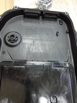

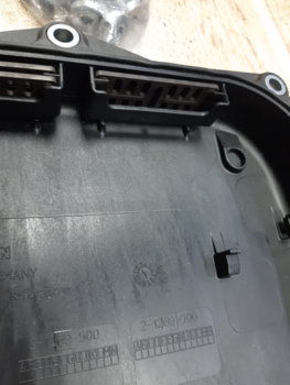

    Купил 1087298437, только вот пришел без одного магнита посередине и без боковых магнитов... а так хотелось.
    По качеству похоже на оригинал, только вот комплектность странная. Куда свалил один магнит? Теперь пытаюсь обменять, если не получится, поставлю магнит со старого поддона.
    И кстати оказывается уже есть более новые поддоны с другими номерами.
  9. motorotor
    motorotor Завсегдатай
    19 авг 2019
    568
    Ханты-Мансийский АО
    В общем сам спросил, сам ответил.
    Выяснилось что в поддоне 1087298437 в действительности только три магнита и он визуально какой то самый простой в отличии от 1087298247 и 1087298364, отличия в расположении магнитов и приемного отверстия для забора масла. У 1087298247 и 1087298364 оно направлено вверх а у 1087298437 забор масла происходит сбоку. Не знаю на что это влияет но абсолютно случайно поддон 1087298437 оказался точной копией оригинала с моей акпп образца 2010 года.
    Вроде модель старая но раз такой стоял, значит точно такой же буду ставить. Зачем надо было смещать отверстие для забора масла остается для меня тайной. При всем этом на поддоне стоит лейбл нового образца с завышенной буквой "А" в сравнении с остальными и год выпуск 2021. Могу предположить что поддоны со смещенным отверстием идут для более жирных коробок HP70, HP90... или тупо для того, что бы не засасывать осадок, который лежит на дне поддона.

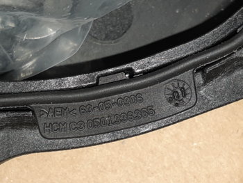

    Привет. А этот поддон уже поставил? Или ещё не успел. Какой номер на прокладке не подскажешь?
  13. motorotor
    19 авг 2019
    568
    Ханты-Мансийский АО
    Еще не ставил. Номер гляну если не забуду.

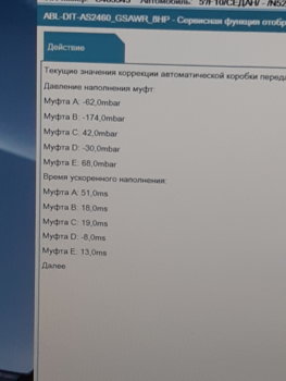

    А вот итог замены масла. По давлению цифры хорошие а вот по износу фрикционов как то все печально.
    Пинок с первой на вторую остался, причем что интересно при сбросе адаптаций, пинка нет.
  19. vango
    vango Завсегдатай
    13 июл 2010
    1,352
    не парься, все у тебя нормально - пинок у вех с 1 на 2 есть, кто-то просто не парится, кто-то уже привык
  20. motorotor
    19 авг 2019
    568
    Ханты-Мансийский АО
    Да пинок это ладно а вот время наполнения муфты А кажется сильно завышено, она отвечает за первую и вторую передачу, по факту так и есть первую и вторую подпинывает. Пинок не сказать что сильный но дискомфорт есть. Буду катать как есть.
  21. motorotor
    19 авг 2019
    568
    Ханты-Мансийский АО
    Коробка шита в 2TB, гугл говорит что на практике это означает меньшее время блокировки муфты и как следствие износ. По факту в 2TB машина реально едет быстрее на 0.2-0.3 сек, ясно что за счет более агрессивных блокировок.
    Могу предположить что пока фрикционы новые это не так сильно отражается на состоянии коробки из за быстрого времени наполнения. С возрастом и пробегом судя по всему 2TB активно изнашивает коробку.
    Это чисто думки, возможно я не прав.
    Буду пробовать шить обратно в сток сравнивать.
