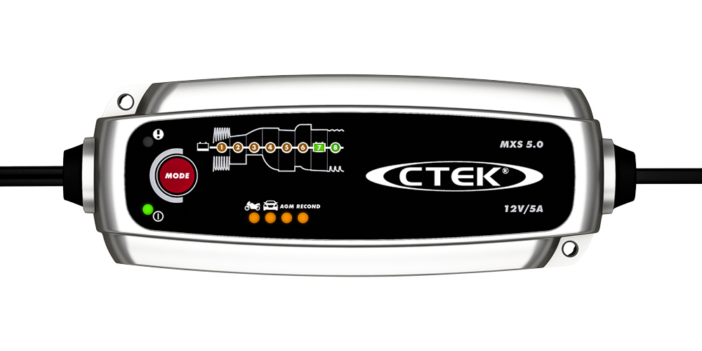

    Задумываюсь о покупке зарядного устройства для аккумулятора (не только своей BMW) и не знаю что лучше выбрать.
    Может есть тут кто может подсказать какое устройство лучше взять?
    Смотрю в сторону оригинального BMW зарядного устройства (цена на данный момент с автодока 9200 р.) и устройств от фирмы СТЕК (конкретно на модель MXS 5.0 с ценой 11875 р.)
    СТЕК подороже, но что для меня не мало важно, гарантия на него известна - 5 лет, а на оригинальное BMWшное нигде не могу найти инфу по поводу срока гарантии, только на zzap нашел, что всего 1 год в некоторых магазинах.

    У стека непонятки с напряжением зарядки ( АГМ -14,7 вольт, где-то читал что надо 14,2 ) севший 75 акк заряжает очень тяжело нагревается до красна:D .

    У него как раз-таки понятки с напряжением, за все время 1 раз действительно раскалился, когда тянул к нему через удлинители (длиной 30 м) питание.
    Лучше СТЕКа может быть только новый СТЕК.
    Скептически купил на форуме б/ушный https://www.bmwclub.ru/threads/prodam-zarjadnoe-ustrojstvo-ctek-mxs-5-0.1182513/ а на поверку оказался высококачественный гаджет.
    Опыт эксплуатации на данный момент такой - круглосуточно на протяжении уже трех лет работает - подзаряжает и не даёт умереть восьмилетней агм акб, при том электричество в гараже на ночь отключают, т.о. уже более тысячи включений/выключений зимой, летом, осенью и весной.

    Раскалился у меня при зарядке севшего кислотного аккумулятора 75 А/ч, был включен напрямую(без удлинителей). В режиме АГМ 14,7 вольт в простом режиме 14,3. Мне думается должно быть наоборот.

    Дядя петя, ты так и не понял о чем речь. А сколько пафоса стек немного б/у, гараж без света, бмв , заграница. :D Прибор стек интуитивно понятен но неправильно сделан( в моем случае) про ток зарядки пока не будем индикатор "машинка" должен быть для простых АКБ но напряжение 14,4 как то мало для зарядки простых кислотных акб ( больше подходит для агм :nod:) , а в режиме "машинка" и "агм" напряжение 14,7 как раз для зарядки простых кислотных и великовато для агм батарей, так же есть возможность совместно включить режимы "машинка","агм","реконд" напряжение в последнем 15,5 вольт и что с большой долей вероятности убьёт агм батарею и даже в инструкции емнип нет прямого запрета на это. Током 5 ампер конечно можно зарядить 110 акк ( о чем написано в инструкции) но как то это так себе затея тяжко ему будет. Вот и получается что стек мxs 5.0 годится только для поддержки АКБ в рабочем состоянии и только понимая какие огонёчки ты на нем включил;)

    Ну да, так и есть, полностью согласен - Вот и получается что стек мxs 5.0 годится только для поддержки АКБ в рабочем состоянии и только понимая какие огонёчки ты на нем включил.
    Надо понимать, что это бюджетная модель среди ассортимента зарядок СТЕКа и лично для меня 5.0 подходит мне на все сто - компактный, интуитивно понятный, не убиваемый и основную задачу выполняет на 100500.
    Хочешь больше функционала - вперед, но бюджет выползет за рамки эквивалента сотни баксов.
