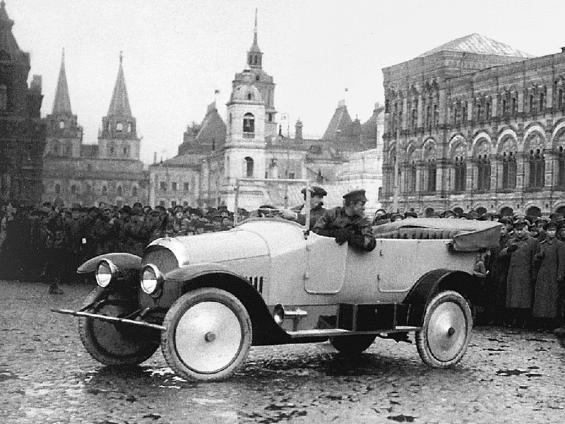

    Это был большой шестиместный автомобиль с трехдверным кузовом типа «торпедо», длиной при поднятом тенте около 4500 мм и шириной 1650 мм.
    Колесная база составляла 3200 мм; ширина колеи - 1365 мм; минимальный дорожный просвет 270 мм.
    Мотор стоял 4-цил. объемом 4,5 л., развивающий (по данным испытания НАМИ) около 39 л.с. при 1300 об/мин. Но передаточные числа 4-ст. коробки скоростей плохо сочетались с передаточным числом главной передачи, равным 3, и в совокупности совсем не сочетались с внешней скоростной характеристикой двигателя.
    В результате автомобиль, масса которого при полной загрузке составляла 2200 кг, вяло разгонялся и на прямой передаче не мог преодолеть подъем свыше 1,5%. А его максимальная скорость на этой передаче составляла 43 км/ч (при скорости на более низкой передаче 73,5 км/ч).

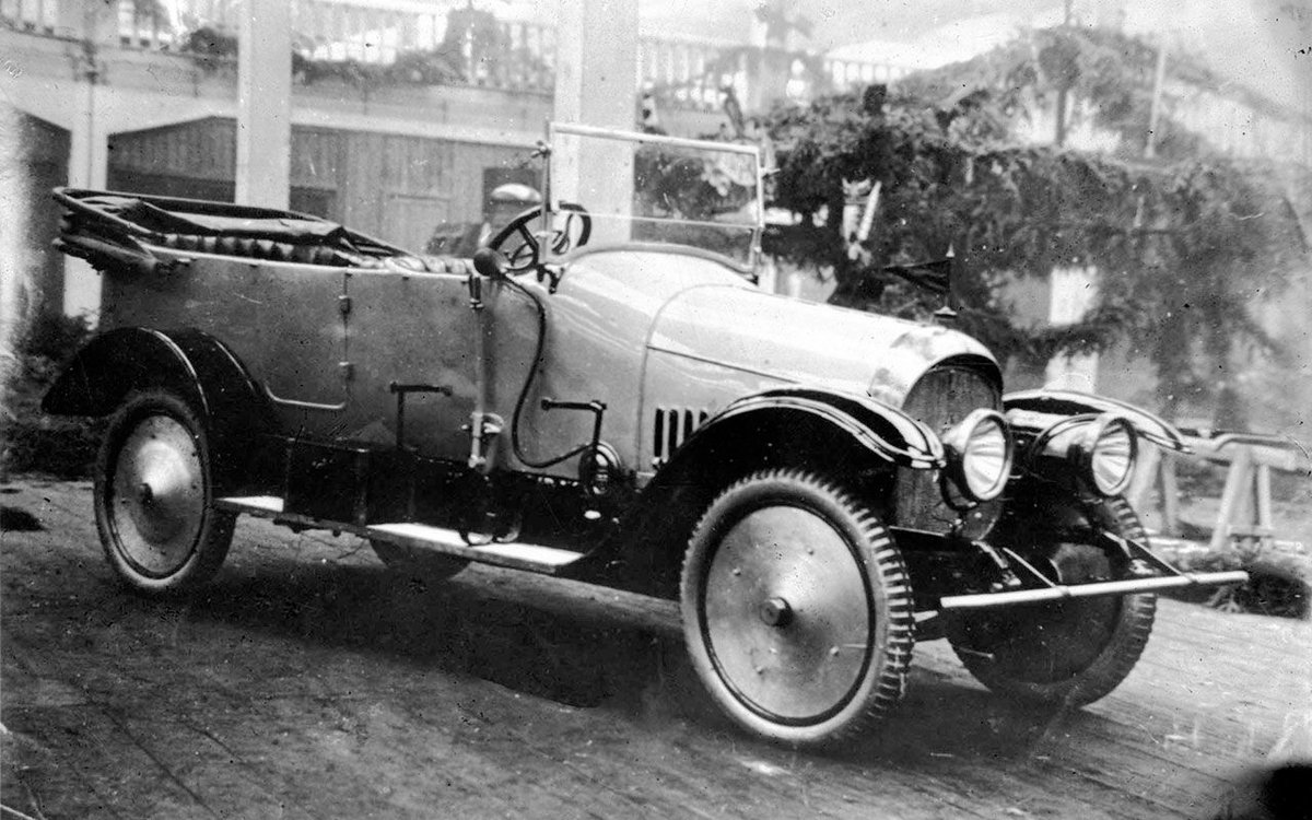

    Чтобы новоявленный пролетарский автомобиль при первом взгляде не перепутали с допотопным буржуйским Руссо-Балтом, спереди установили бампер в виде трубы, держащейся на двух кронштейнах, и нанесли специальную эмблему на соты радиатора, представляющую собой затейливый графический ребус, где при наличии воображения можно было угадать буквы А, Б, Т и З.
    А на крышку коробки скоростей прикрепили дополнительную закрывающую большое круглое отверстие крышку с молотом, серпом, традиционным призывом пролетариям всех стран соединяться, а также с наименованием завода-изготовителя и названием модели:

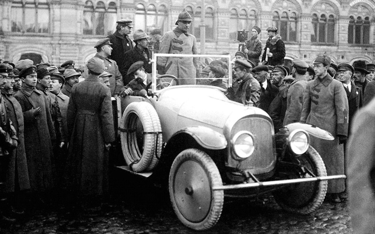

    На этапе сборки рабочие изготовили красивый кузов стального цвета, экипировали его выдвижным столиком и другими предметами сервиса, никелировали радиатор, окантовку фар и отдельные элементы кузова, и 8 октября 1922 г. в торжественной обстановке преподнесли автомобиль в дар председателю ВЦИК М.И. Калинину.
    После произнесенных по этому случаю торжественных речей шофер завел мотор, и под аплодисменты присутствующих на показе рабочих и красноармейцев покатал Михалваныча по территории Московского Кремля. По окончании мероприятия дорогой подарок уехал к месту службы в гараж ВЦИК.
