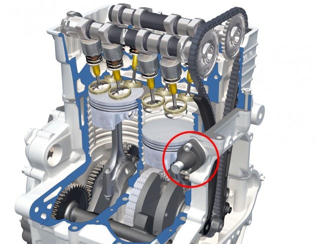

    Поменял натяжитель цепи, все прошло, был страшно удивлен тем что он механический, по каталогу везде бьется гидравлический, была ли отзывная компания?

    Тоже менял, цепь вытягивается. Натяжителей 3 номера, меняются по мере растяжения цепи, и затем, новая цепь)

    У меня почему то механический натяжитель стоит, и его номера нет в каталоге

    С приводом колеса не путаете? В двигателе другой, отзывная была надо ОД позвонить и вин дать, они скажут подлежит замене или нет.

    Говорят что не было отзывной, но она гремит, он у меня механический стоит, а на всех схемах гидравлика.

    Нашел его номер 11 31 8 544 896
    https://www.bmwcats.com/$11318544896/
    Применяемость удивила, но есть история замен
    Может нарисован так просто. Качаю прогу но 15 год только, надеюсь там будет пояснение.

    Да это именно он! Такой у меня стоит

    По идее гидравлика должна стоять, хотя кроссмены говорят что механика лучше.

    Мне вчера заменили по акции натяжитель цепи.
    Стоял механический, поставили гидравлический. При этом меняется успокоитель цепи на новый : даже капанную крышку снимали!
    Вобщем целый день работы был ...
    И еще правый пульт (где кнопка старт/стоп) тоже поменяли )))
    Мотор стал работать заметно тише

    Поменяли мне натяжитель на гидравлический, все стало хорошо, но зато я теперь знаю причину треска, и это был не натяжитель.

    Нет нормальной фотки, там под клапанной крышкой между распредвалами стоит успокоитель цепи, который кстати меняют при модернизации и установке гидравлического натяжителя. Так вот, он открутился, и гремел, болты аж натерли клапанную крышку. upload_2021-4-17_17-16-27.jpeg

    Просто у кого гремит попробуйте открыть крышку и проверить, в сервисе BMW мало кто поделится если вдруг такое найдет, и без ответа с гарантийного отдела тоже не принимают решения, а нам то ездить хочется, в моем случае можно было только закрыть болты и ездить дальше как и ездил.
