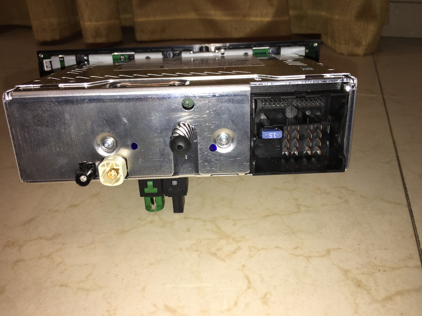

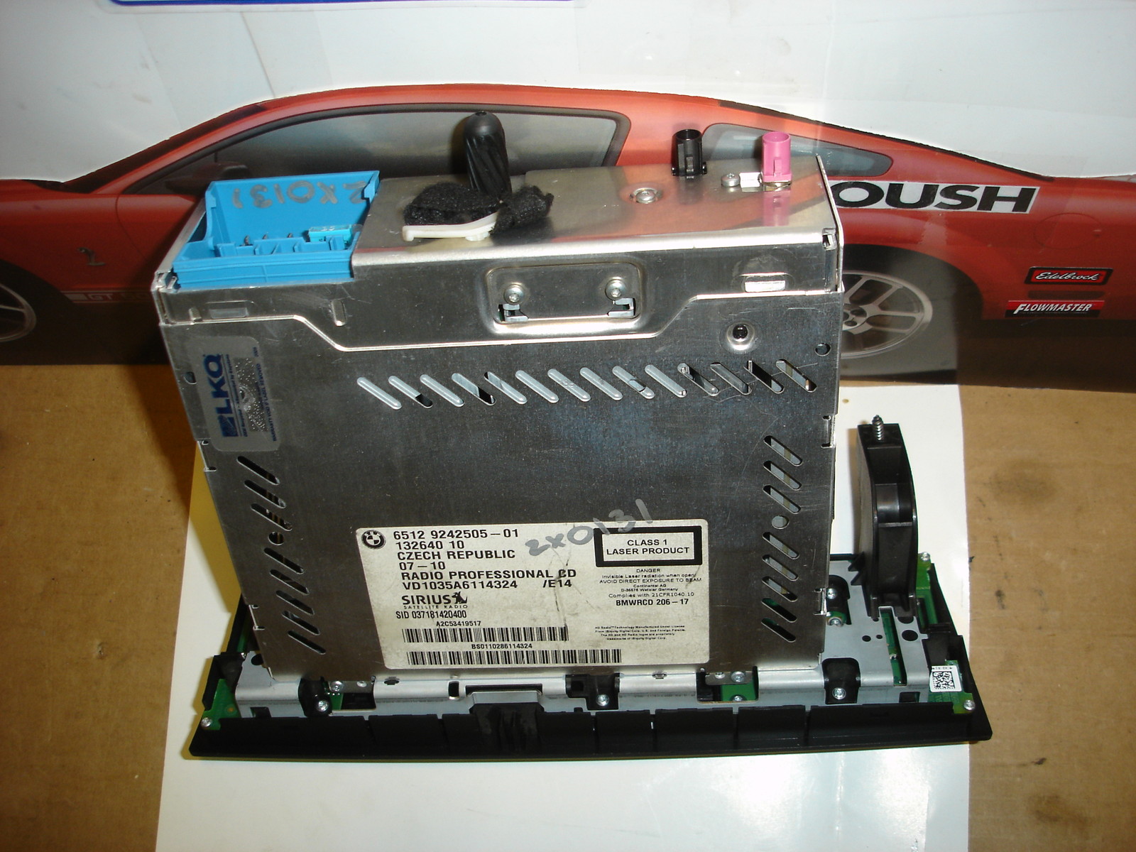

    И вот случайно я наткнулся на пост на форуме, который дал толчок в другом направлении. Оказалось, что с 2007 (?) года были головы BMW PROFESSIONAL у которых вход USB был сразу в голове!
    Я порылся в инете и нашел.
    Мне попались две модификации (может их и больше?).
    Одна - явно для американского рынка - с встроенным портом USB и спутниковым приемником Sirius.
    Вторая модификация - похоже европейская - с входом USB и Bluetooth.
    СОБСТВЕННО ВОПРОСЫ:
    - если я куплю одну из таких голов - достаточно ли будет просто переставить ее на место моей, без перекодирования? Или все-таки все равно придется искать кто закодирует?
    - будет ли работать Bluetooth с телефоном, или для этого нужно еще что-то?
    - будет ли работать Sirius? Или тоже что-то нужно? (или оно у нас вообще не работает?)
    - на задней панели у этих проигрывателей разные разъемы. Нужно докупать? Или можно распаять выход на стандартный разъем USB?
    Если кто знает - подскажите?

    1. Необходимость кодирования зависит от того как закодирована приобретаемая голова. Основной момент - настройки встроенного эквалайзера. Есть режим HiFi и есть режимы Stereo под каждый конкретный кузов.
    2. Будет
    3. Незнаю, но врятли
    4. Нужно докупать кабель и розетку. Кабель бывает недорогой китайский. Розетки бывают недорогие от WV, но под них придется где-то новую дырку в панеле делать

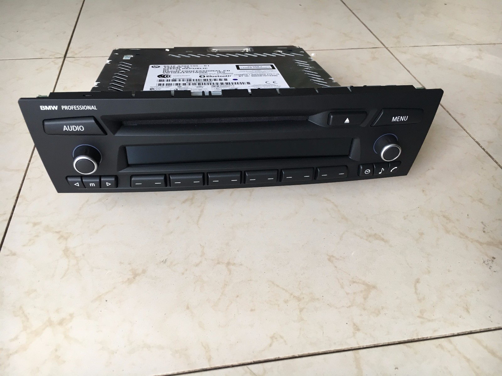

    Вариант второй магнитолы заказал на днях из Китая для машины ребенка - копейки E87LCI
    У нее нет оптики, стало быть с музыкой ДСП ее не поставить (hi-fi professional и hi-end individual). А вот на машину с обычным hi-fi и вобще без усилителя поставить можно. Но по хорошему ее надо кодировать.
    Блютуз в ней есть. Надо только подключить микрофон. Там же заказал и провод ЮСБ с розеткой, а также провод для микрофона.
    Sirius в Европе не работает. Валяется блок еще с икса.
    Вот, что знал....

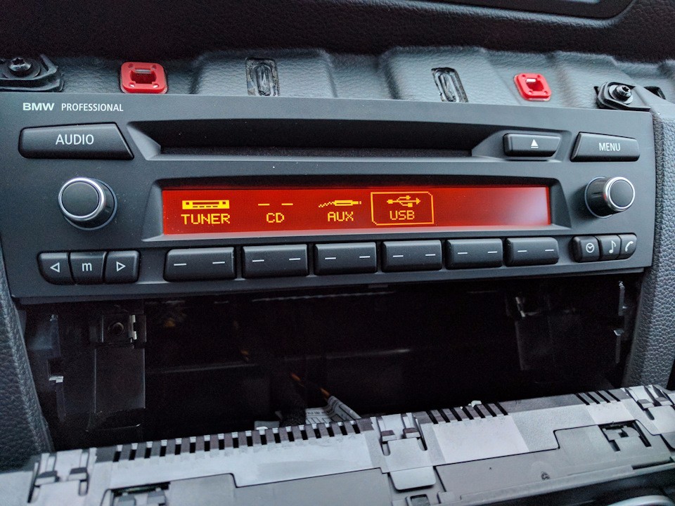

    Пришла магнитола. Звук стал лучше.
    Появилась громкая связь с голосовым управлением и функция плеера с юсб.
    Из комплекта проводов подошел только провод юсб. Остальное лажа.
    Надо докупить теперь розетку юсб.

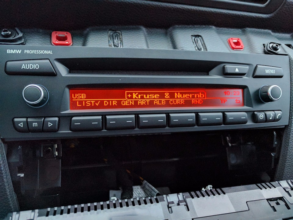

    Подключил все. Поставил розетку. Поставил в штатное место микрофон.
    Очень достойная магнитола. Звук стал лучше однозначно.
    Громкая связь очень удобная. С голосовым управлением.
    Правда магнитола не понимает русские символы. Ни тэги, ни книжка телефонная русских букв не знает. Да и хрен с ними))))

    Кстати башка оказалась закодирована под хайфай. Так что если не кодировать, то единственное чего не будет - вентиляции по таймеру (вебасто если есть, то и обогрева). Сд как играло, так и играет. Ченджер совсем не обязателен.
    Я заказал еще одну магнитолу. Для продажи. Думаю буду продавать прямо с установкой. Но могу и просто тупо закодированную под комплектацию.
    Но такие магнитолы есть и с оптикой - просто у китайцев ее в продаже нет.
