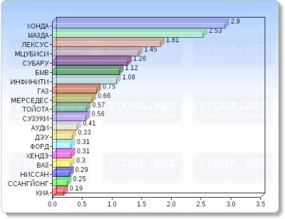

    не совсем понятна цифра, и что имел ввиду автор, но удельный вес угонов примерно такой:
    т.е. из 100 проданных BMW угоняют 1,2 штуки.

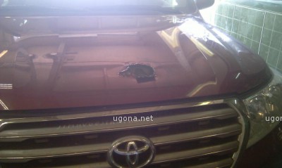

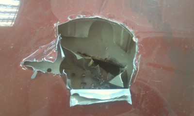

    Почему нельзя ограничится защитой только капота ? Ответ простой. При стоимости автомобиля свыше 700 т.р. мы видим, что угонщик, несмотря на условия угона идет на повреждение капота. Безусловно, открыть любой замок, даже авторский можно просто повредив капот. Вот пример с попытки угона Крузера 200.
    Так вот, совместно со штырями, для вскрытия которых нужно резать обшивку угон уже становится нерентабельным, т.к. угонщикам машина ваша не нужна, а им нужны деньги за выполненную работу. Капотом они пожертвовать еще могут, а вот привозить полностью раздолбанную машину им смысла нет, т.к. они просто не получат своих денег за угон. т.к. машина требует уже значительных потерь денег и времени на восстановление.
