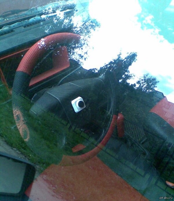

  11. ngspawn
    ngspawn Завсегдатай
    13 июн 2013
    1,561
    кстати у всех кнопка гудка тяжело нажимается?
