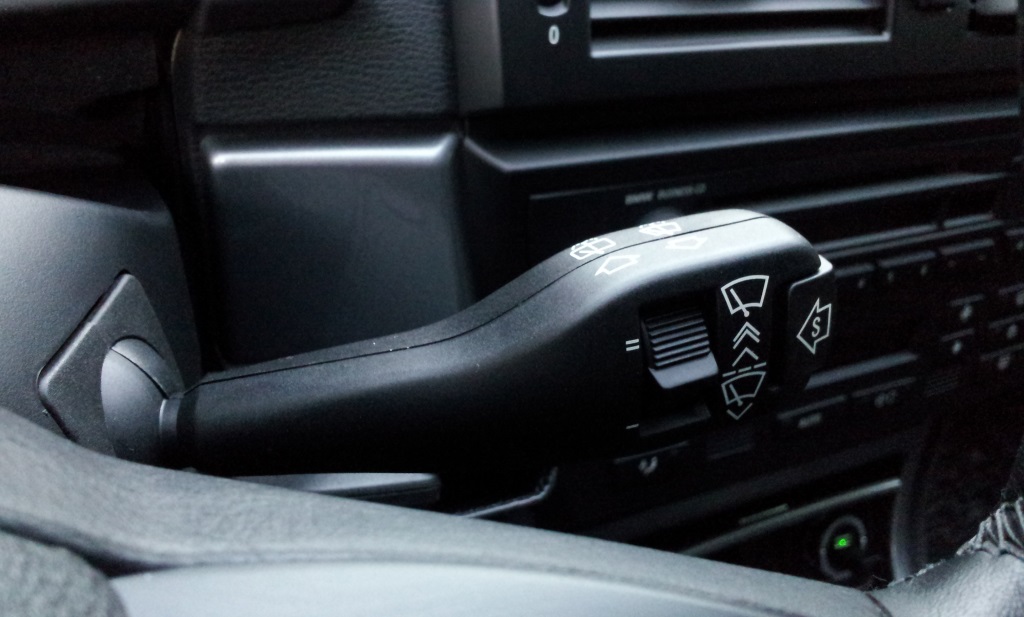

    Это как получается купил этот выключатель вместо своего, поставил и радуешься. Или как обычно если в машине такой функции нет то и работать он не будет?
  2. Lexich
    Lexich Живу я здесь
    12 сен 2011
    10,510
    Ну если опции омывателя фар нет, то действительно так и будет:D
    Если же есть, то по ссылке на инструцию на 18-й странице этой темы. Ничего сложного там нет.

    да интенсив, прочитайте внимательней описание установки, по приведенной ссылке.
    именно на интесив вешается реле включения омывателя фар, переключатель должен быть от авто с задним дворником т.е. с положением от себя.

    У меня обывателя фар нет. А что это за такой переключатель, чем он лучше обычного:shock:?

    Смысл в том, что он будет не затроченый, а хороший б/у у нас в Питере не так уж и просто найти, да и стоит он не критично дорого.
    Я так понимаю вы ставили себе рычажок с номером, оканчивающимся на 407?
    Надеюсь тот, который я заказал от Х5 с интенсивом с окончанием на 408 подойдёт.

    свой номер я не помню брал на разборке х5, если уж пустились во все тяжкие возьмите ответный пин - 61130006663 без него муторно будет

    Пин я заказал, но у меня с тройки осталось три пина от подушки. Думаю они тоже подойдут.

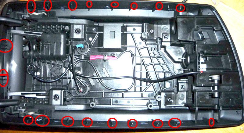

    В процессе зашумления центрального подлокотника, разобрал верхний бардачок центрального подлокотника ну врезал подсветку бардачка
    P.S. : ну это так для скорее коллекции колхоза :hi:

    Zaan
    Шумоизоляцию как делал?
    Делал себе на днях, так вот скрипит на вот этих пластмассовых "скобах"
    проклеивал изолентой. Шум убрался на 70-80%, но все равно остался. Силиконом не стал заливать, чтоб сохранить возможность разборки потом.
  14. X_WolAnd
    X_WolAnd Старики-разбойники
    4 июл 2009
    30,441
    Финляндия
    Я их уплотнителем ворсистым заклеил -типа войлока, шума почти нет. Но снизу где-то все равно скрипит.

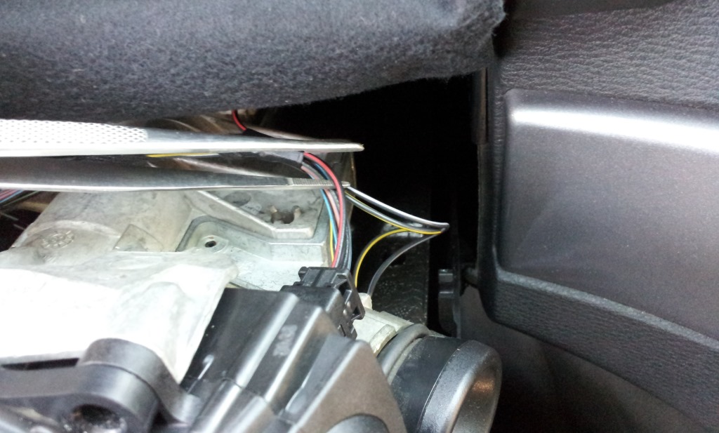

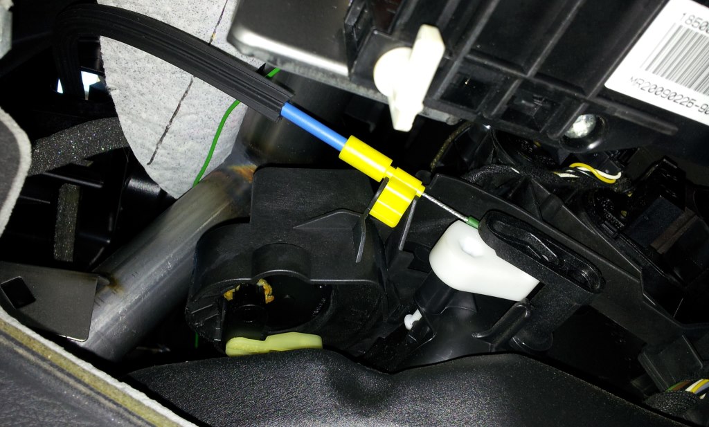

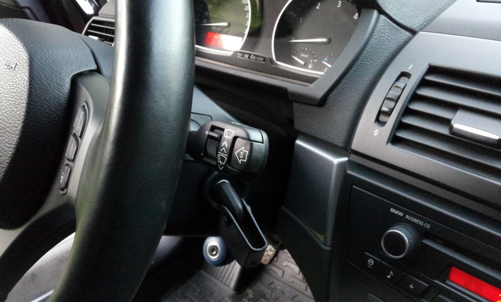

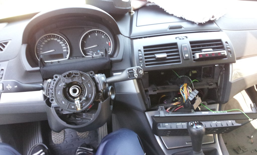

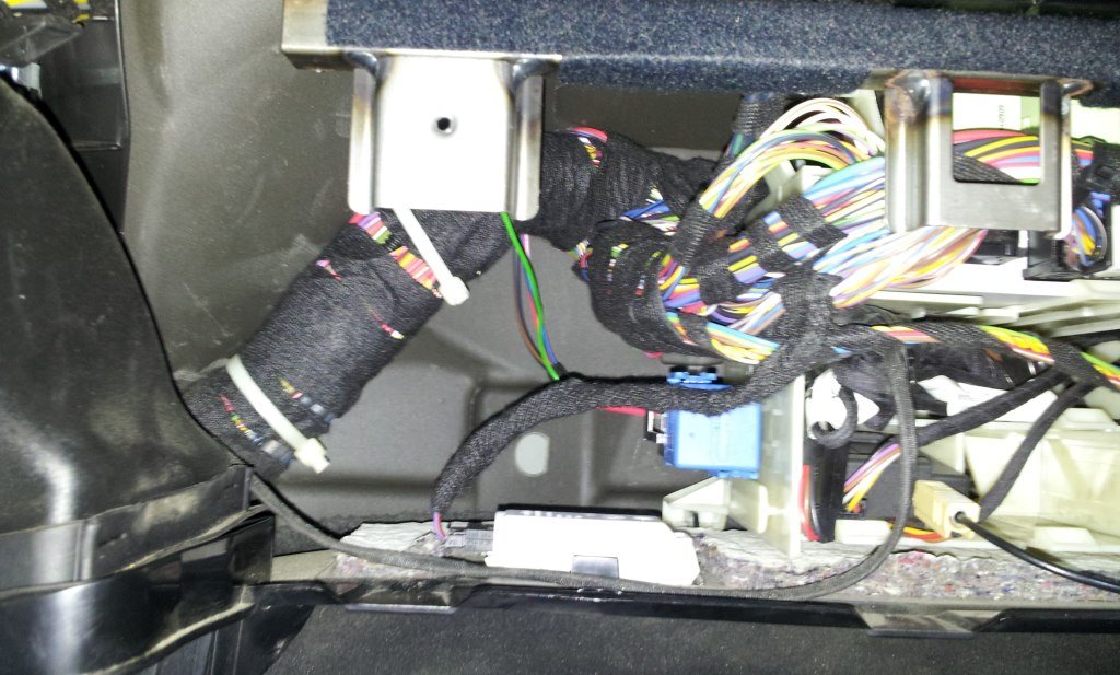

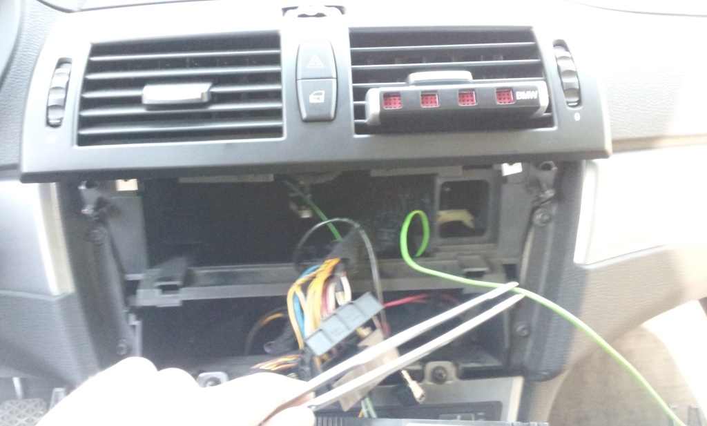

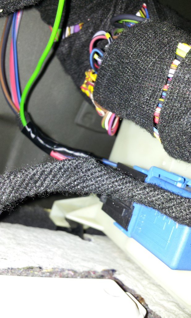

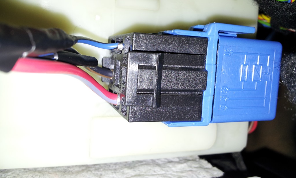

    Дополню отчёт Zaan по установке рычажка стеклоочистителей с кнопкой S.
    Заказал рычажок с п/н 61 31 8 375 408 Выключатель стеклоочистителя, а к нему 61 13 0 006 663 Контакт электрический, чтобы просто вставить его в 10 пин на разъёме рычажка и не париться.
    Если будете заказывать рычажок с таким номером, то не удивляйтесь, что количество пинов не совпадает (во всех дырках есть штырьки) с количеством на фотках этого отчёта (http://www.bmwclub.by/forum/index.php?/topic/73380/).
    Если хочется помучиться ещё больше, то можно сохранить оригинальный проводок с разъёмом для штатного алгоритма включения омываек фар и вытащить его из реле. Тогда надо будет ещё заказать контакт.
    Вот с ним интереснее.
    Я точно уверен, что по картинке контакт для реле может быть под номером 2 или под номером 3. Больше по визуальной памяти подходит под номером 3, но на 7-ом вложенном фото видно, что сине-чёрный провод самый тонкий из тех, что вставляются в релюшку, а следовательно больше подходит контакт под номером 2.
    У меня же всё равно не было такого контакта, поэтому просто разрезал сине-чёрный провод. Один конец замотал изолентой, а конец от релюшки соединил с концом от кнопки и заизолировал.
    Для всей процедуры достаточно снять:
    1) Бардачок целиком.
    2) Центральные воздуховоды -> панель климата -> сидюшник (через его отверстие удобнее всего было прокладывать провод).
    3) Руль и панели (верхняя и нижняя) рулевой колонки.
    По поводу прокладки провода. От рычажка провод был красно-чёрный, а потом зелёный (какой был в наличии:rolleyes:). На фотках пинцетом держал нужный провод, ну а потом зелёный хорошо видно. Прокладывал вдоль силовой трубы торпеды, которая проходит над сидюшником, прихватывая изолентой. Хорошо видно на 5-ом фото, как проложен проводок вдоль трубы над приводами печки.
    Что ещё написать, хз:shock:
    На пробы нового человеческого алгоритма ушла оставшаяся треть бачка омывайки:D
    Ах да, на последнем фото, если кого заинтересовало, виден оригинальный освежитель салона BMW с номером 83 12 2 298 516. В комплекте три сменных картриджа (красный, зелёный и голубой) с разными запахами.
    Впоследствии можно отдельно каждый запах покупать:
    83 12 2 298 518
    и т.д.

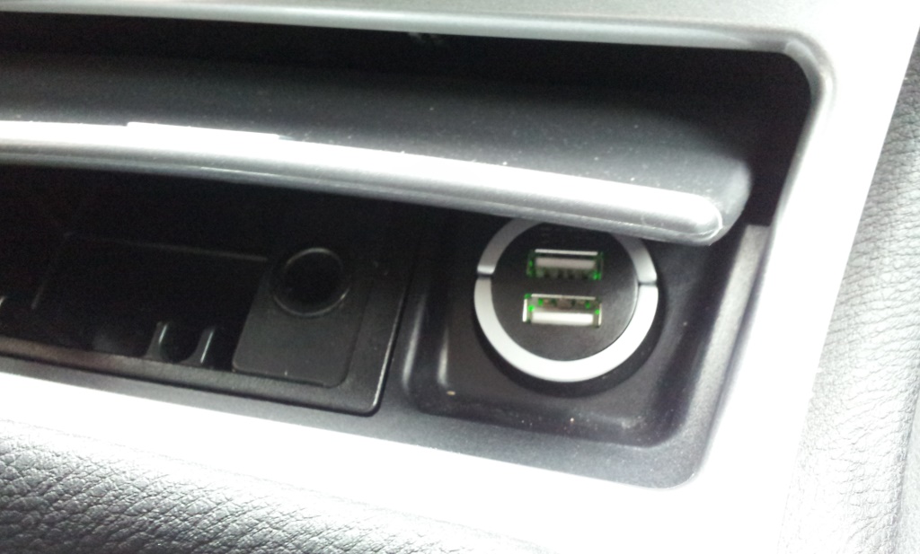

    А также в прикуривателе торчит зарядка с двумя USB 65 41 2 311 598
    Удобно заряжать видеорегистратор и телефон одновременно от одного прикуривателя.

    Подскажите, а закрывашка закрывается с этим зарядником??? И еще интересует задний прикуриватель закрывается с ним же\?
  23. M_E_G_A_V_O_L_T

    Всяко закроется.
  25. Zaan
    Zaan Завсегдатай
    29 апр 2012
    570
    закроется, у меня с китайской закрывается, а она выше намного

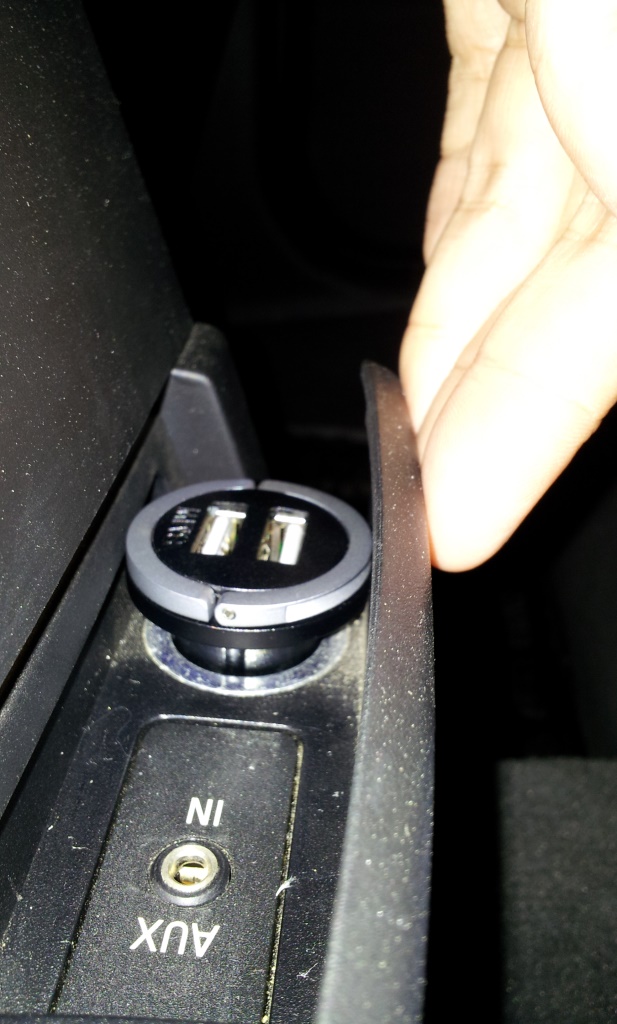

  28. Lexich
    Lexich Живу я здесь
    12 сен 2011
    10,510
    Специально сфоткал, чтобы наглядно было. Не закрывается ни задняя, ни передняя крышки прикуривателя (на Е46 закрывалась), но я всё равно его всегда вытаскиваю.
    На фото максимально двигал крышку на закрытие.
    Прикуриватель всегда находится под напряжением от аккума.
