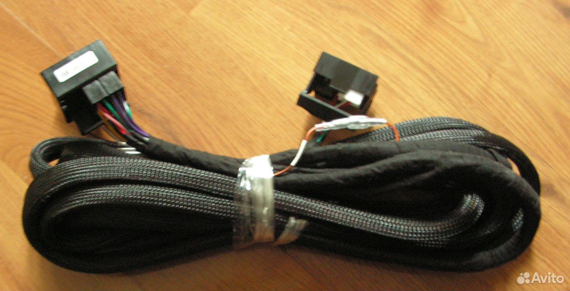

    Я "тюльпаны" и выходы L+/L-/R+/R- не задействовал. У меня стояла business cd и квадратный "40-ка пиновый разъем"(плоские контакты) находится под торпедой, поэтому мне в зад пришлось тянуть только один провод - желтый и параллелить его с проводом от 4-го пина "remote" на dsp. Остальные провода были запараллелены в "40-ка пиновый разъем": синий с bus(тонкий бело/желтый провод), черный с GND(толстый коричневый) и красный с Batt(толстый, вроде красно/синий).
    У Вас 40-ка пиновый разъем(радиоблок) находится в багажнике, под запаской, поэтому вам придется тащить такой провод [​IMG]
    от динавина(или что там у вас) в багажник к радиоблоку и там уже цеплять amp адаптер.
