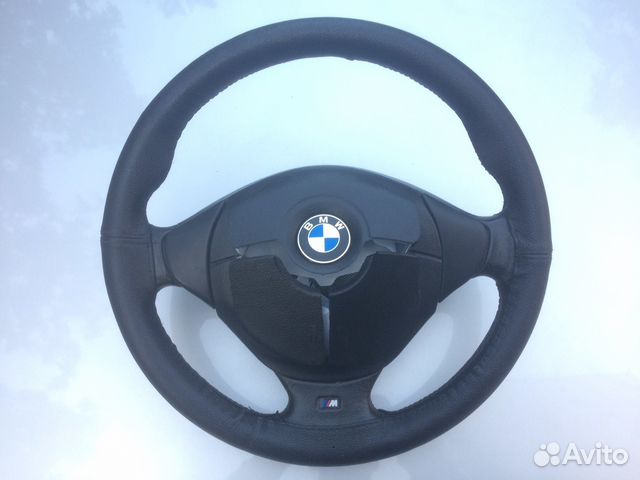

    У меня просто алергия на чушь, ничего не могу с этим поделать. Когда я "написал "норм", это означало что подушка не стрелянная. Визуальный дефект на лицо, я с этим не спорю. Но это не равнозначно стрелянности подушки.
    Когда подушка стреляет, то скрыть это невозможно, увы. Максимум, что начинают заколхозить, это переобшивать кожей эту подушку, например вот так:

    Хочется обратить внимание на тот факт, что на более ранних машинах БМВ линии разрыва подушек скрывать даже не пытались
    Спорт руль старый выглядел так:
    А после взрыва подушки вот так:
    На е65 и более современных моделях насколько я понимаю эти линии разрыва просто стали делать с обратной стороны поверхности бибикалки, типа дизайн такой.

    Основной посыл в следующем. Если подушка сработала, то красиво склеить ее обратно невозможно.
