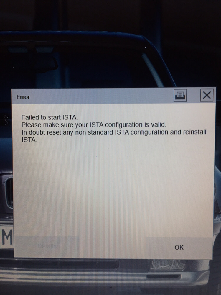

    Друзья может вопрос глупый и не в ту ветку. Но хочу попросить помощи в установке Rheingold на вин 8. Раньше на другой вин без проблем всё устанавливалось. На этом ноуте уже третий день не могу разобраться, что не так.
    Скачал рейн по ссылке Север Спб на драйве, с рутрекера версия 4.18.14.
    Установил всё по мануалу с папки tools.
    Не установился только Standart Tools (не совместим с этой виндой как я понял) не знаю нужна эта программа или нет для работы рейна...
    Файлы dll в папке менял и переименовывал как указано на рутрекере.
    Выдаёт вот такую ошибку.
    Как его установить?:mad:
  17. alvlad
    alvlad Старожил
    29 ноя 2011
    4,846
    не обновлена винда, не установлены нужные компоненты виндоус для запуска исты.
    стандарт тулз ставится на любую винду за 5 мин

  19. Nitman
    Nitman Завсегдатай
    9 фев 2015
    470
    Свердловская обл.
    Вин обновил. А какие компоненты? Vcredist?...
  20. alvlad
    alvlad Старожил
    29 ноя 2011
    4,846
    все нужные по мануалу.
  21. Nitman
    Nitman Завсегдатай
    9 фев 2015
    470
    Свердловская обл.
    Standart Tools только не ставится. Уже перекачал все, что в интернете находил. Пишет, что установка не возможна на мою вин. Только вин 4.0 nt и xp...
  22. alvlad
    alvlad Старожил
    29 ноя 2011
    4,846
