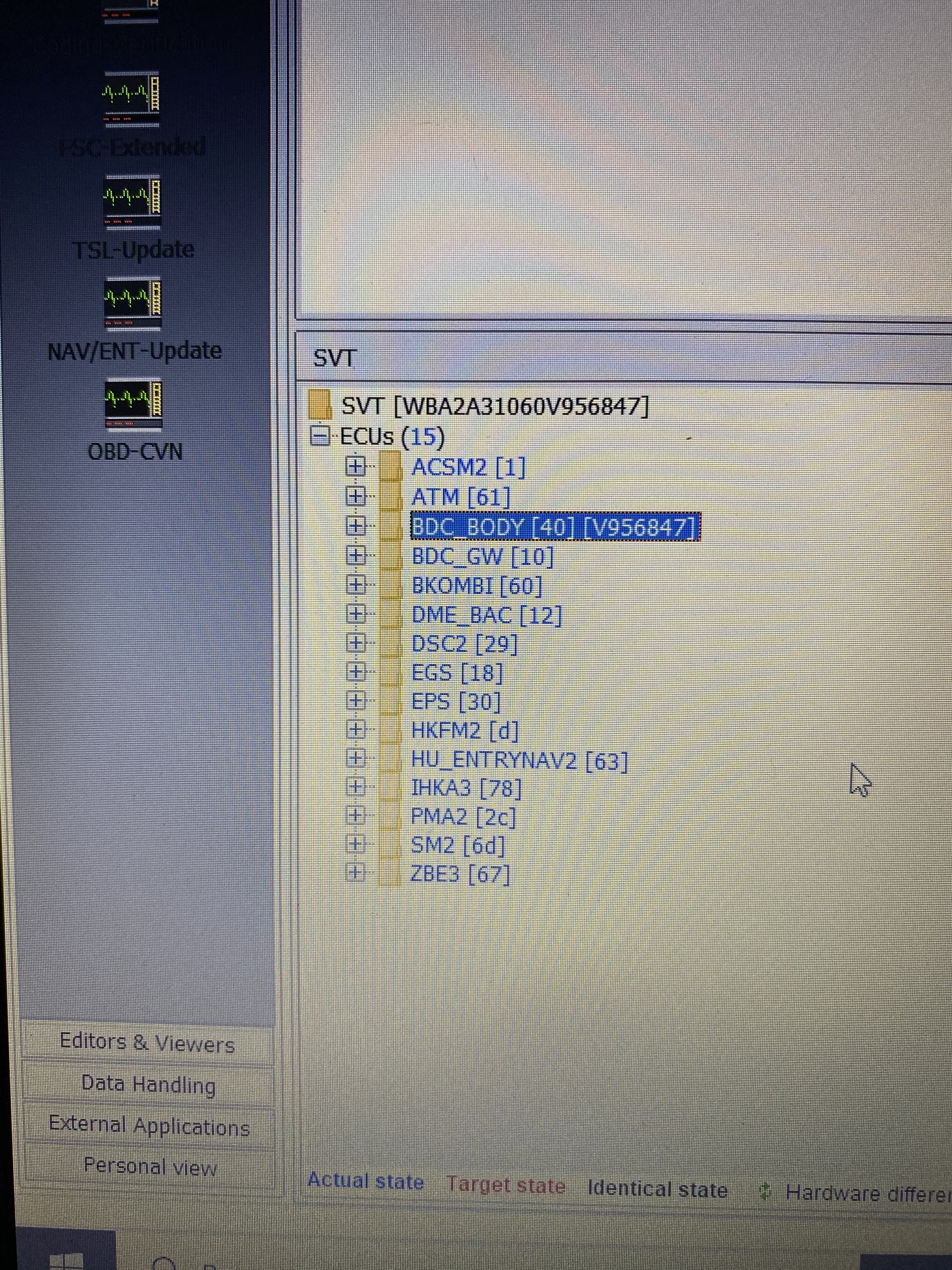

    Приветствую, уважаемые форумчане.
    Подскажите, следующая проблема. F30 2016 год, рестайл. Сток I-step - 16-03-504.
    Доустановил NBT EVO, прописал в FA 609 и 6NS (вместо 6NH).
    Пытаюсь обновить I-Step до 20-03-540. При расчёте TAL появляется блок ATM (которого пока нет, вместо него TCB) и, соответственно ошибка в TAL и ничего не программируется.
    ATM появляется, полагаю, из-за того, что после 18 года он идёт с завода вместо TCB.
    Как бы победить проблему, пока нет АТМ?
  6. @ndrey123
    @ndrey123 Новичок
    21 май 2018
    8
    А программировать что пытаетесь, только NBT?
  7. maxfusion
    maxfusion Участник тусовки
    26 фев 2010
    96
    Ставропольский край
    Вообще надо всей машине I-Step выровнять. С ошибкой в расчете тал - ни один блок не программится. Начал с нбт - т.к. это первоочередная задача, надо запрограммировать чтобы Vin пролился.
  8. @ndrey123
    @ndrey123 Новичок
    21 май 2018
    8
    Нужно делать два расчета. Первый - с ОРИГИНАЛЬНЫМ FA и пролить все кроме NBT (не обращать внимания на ошибки NBT). Второй - с FA для NBT, I-step shipment скорее всего будет отличаться, и прошить только NBT.
  9. maxfusion
    26 фев 2010
    96
    Ставропольский край
    Вот в том и проблема - с оригинальным FA во всех блоках - тоже всплывает ATM, помеченный красным. Соответственно ошибка в расчёте TAL. И ничего не шьётся.
  10. @ndrey123
    @ndrey123 Новичок
    21 май 2018
    8
    Не должно быть такого, проверьте дату выпуска автомобиля и набор опций в оригинальном FA.

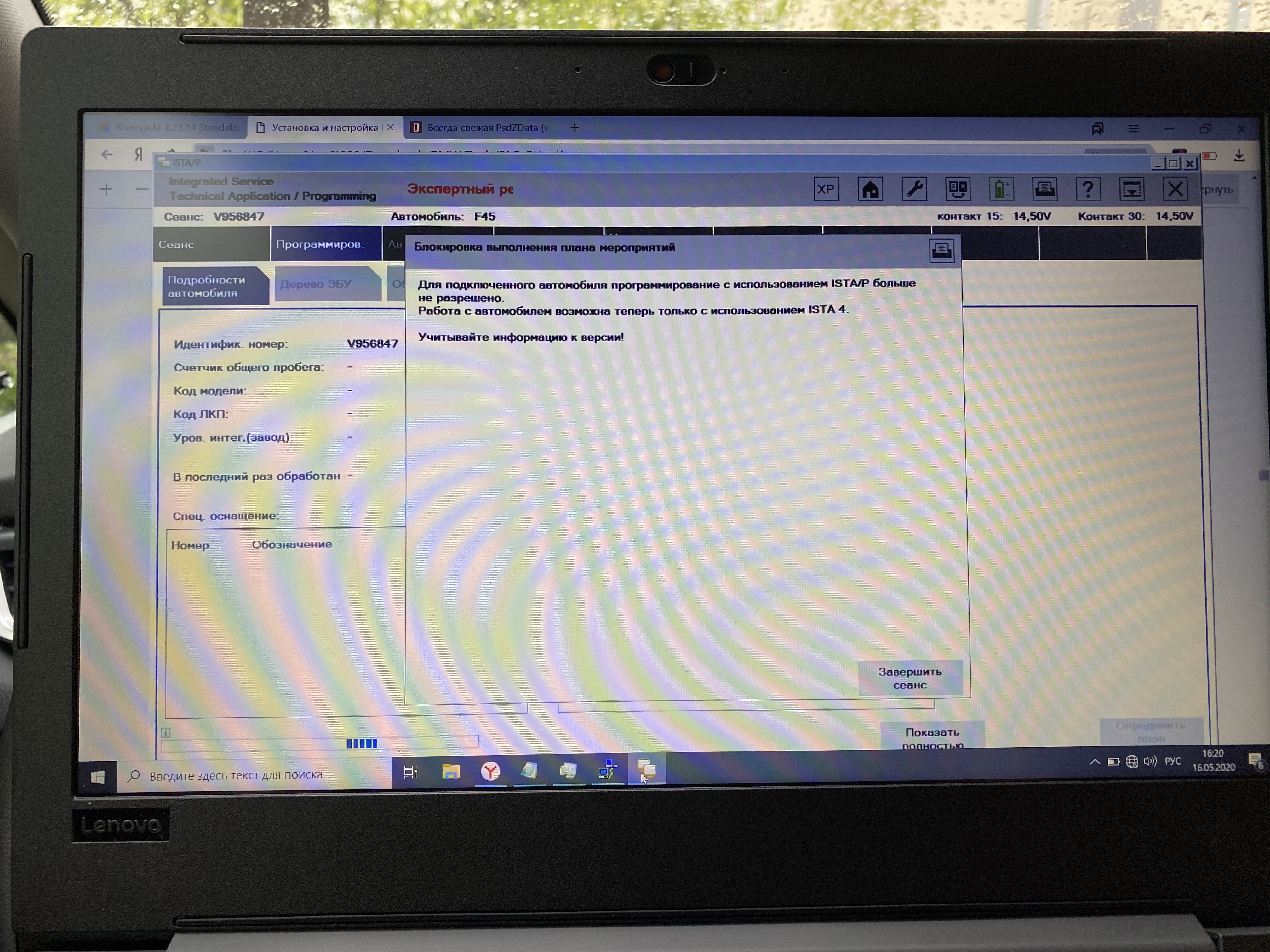

    Форумчане, такая ошибка при программировании KOMBI.
    Кто сталкивался?

    Меня смущает ошибка про Ethernet по NBT Evo. Распинован из квадлока в OABR. В дереве блоков в рэйнгольде связь по эзернет показывает (синий цвет). Куда копать? Кто-нибудь сталкивался?
    Сама NBT тоже не программится. Считаю TAL с опциями 609 и 6NS - выдает ошибку по блоку ATM при расчёте (его нет, как писал выше, машина производства 07-2016 и пока стоит TCB.
    Если со стоковым FA - расчёт TAL верный, но тогда вот такой лог программирования:

    Меня смущает в логе ENTRYNAV вместо NBT(опять же, изза стокового FA? Тогда почему не считается с 609 и 6NS, в обход ATM) и ошибка по эзернету...

    3. Зафигачил "как все" кучу кодировок, всё стало "нарядно", но вот главный вопрос не решил, слишком "специфический" запрос, обычно у того же CEBEP всё "разом" делают и как таковых манипуляций с кодированием не показано, нашёл лишь упоминание об каком то HO-wort где то в комментариях к посту о каком то дооснащении от CEBEP и у https://www.drive2.ru/l/512696500669644954/, но вообще без каких любо "общих" вводных, молчу уж о нюансах, может при ежедневной работе это быстро забывается, но в первый раз это непонятно от слова совсем. Единственная хоть какая то инструкция ан этот счёт была на https://www.drive2.ru/l/463799844192912010/, но и там было совсем не о том, шанс что либо сломать останавливал меня.
    4. Было решено попробовать по паре примеров кодировок найти что то подобное у себя в BDC и вручную поменять, вылилось всё это в часа 1,5(делал по "одной точке"(из трёх параметров) ожидая результатов), но ничего не вышло https://www.drive2.ru/l/529135573894430979/
    5. Собственно вопрос - как всё же мне реализовать задуманное? вот список моих блоков, VIN, задача активировать LED в фонарях, проводка вся реализована, спасибо если кто то даст дельный совет.
    И конечно на десерт было бы интересно узнать пр ISTA, от sc80 свежая(май 2020), потому что её запуск пока не получился, сосёт VIN, после модель, а далее сразу же выдаёт ошибку с первого скрина, спасибо если и с этим кто то поможет!
    PS Извиняюсь что пишу в этот раздел, просто эта ветка самая живая, а в остальных идёт лишь хваставство "отключенным START|stop" и не более
    PS 2 Модель F45, год выпуска 2017, дорест
    Еще маленькое дополнение, мало ли, может поможет с ответом. Все манипуляции я делал с BDC, машина была заведенная, после кодировок её не глушил и не закрывал, просто выходил наружу, смотрел изменения, которых не было, но менял только по одному параметру, а не всё скопом как в постах типа https://www.drive2.ru/l/477895858138907331/ да и сложно бы это мне далось, так как абревиатур я не знаю, фактически пальцем в небо делал
    ПО ИСТЕ ВЕРОЯТНО ВОПРОС ЗАКРЫТ, есть мысль что Иста-П просто не поддерживает новые тачки, поэтому и не запускается, а из-за путаницы с неймингом "рейнголд" я этого не заметил, завтра запущу исту-Д и проверю) дошёл до этого сам)
    #10403 GIROBAS, 16 май 2020
